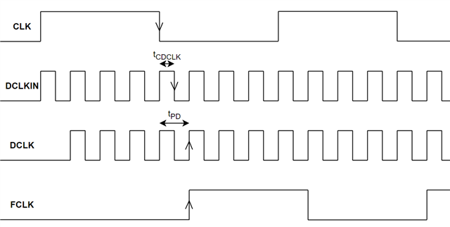

编辑:TPD 定义为从采样时钟下降沿到 DCLK 上升沿的时间;但是、对于单线制串行接口、这并未反映在时序图中。 基准边沿是否仅是该接口的下降沿? 此外、当 tCDCLK < 2.5ns 时、TPD 值是否仍定义为 2 + tDCLK + tCDCLK?当 tCDCLK≥2.5ns 时、TCDCLK 是否仍定义为 3 + tCDCLK?

    3.不,这是数据表中的错误。 DCLK 波形应该反转、与其他时序图类似。 抱歉、我们知晓此错误并在数据表的下一个版本中予以更正。 正确的 Tpd 值仍然是数据表规格表中列出的值。

    3.那么,对于下一个数据表修订版,时间安排将与下图类似?
    谢谢你。
    João Rego
    您好  João、
    是的、正确。 如果您在配置时有任何其他问题或遇到任何问题、请随时创建新主题。
