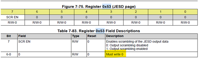

    看起来我们可以在 ILAS 期间更改寄存器 0x53 来更改 L 和 M 值。
    但在数据表中、显示 0x53 [6-0] msut 为 0。
    是否可以更改它们? 这样可以吗、因为它仅影响 ILAS 的多帧 2?
    SCR:0x53[7:7]
    ILAS_L_M1:0x53[4:0]、L 值减 1

    尊敬的 Kei-San:
    请使用上面设计人员提供的信息、并忽略数据表的内容。 我已经 多次回答过这一问题、现在没有单通道 LMFS 模式、它们必须使用 8-2-8-20 模式。 忽略 FPGA 上未使用的通道、以实现单通道工作方面。 我个人认为、对于任何关心 ILAS 配置精度的客户、ILAS 配置应与转换器的实际 LMFS 完全匹配。 否则、路上可能会有人试图了解如何将此器件置于 4 通道模式、但这是不存在的、实际上会浪费时间。
    谢谢、Chase
