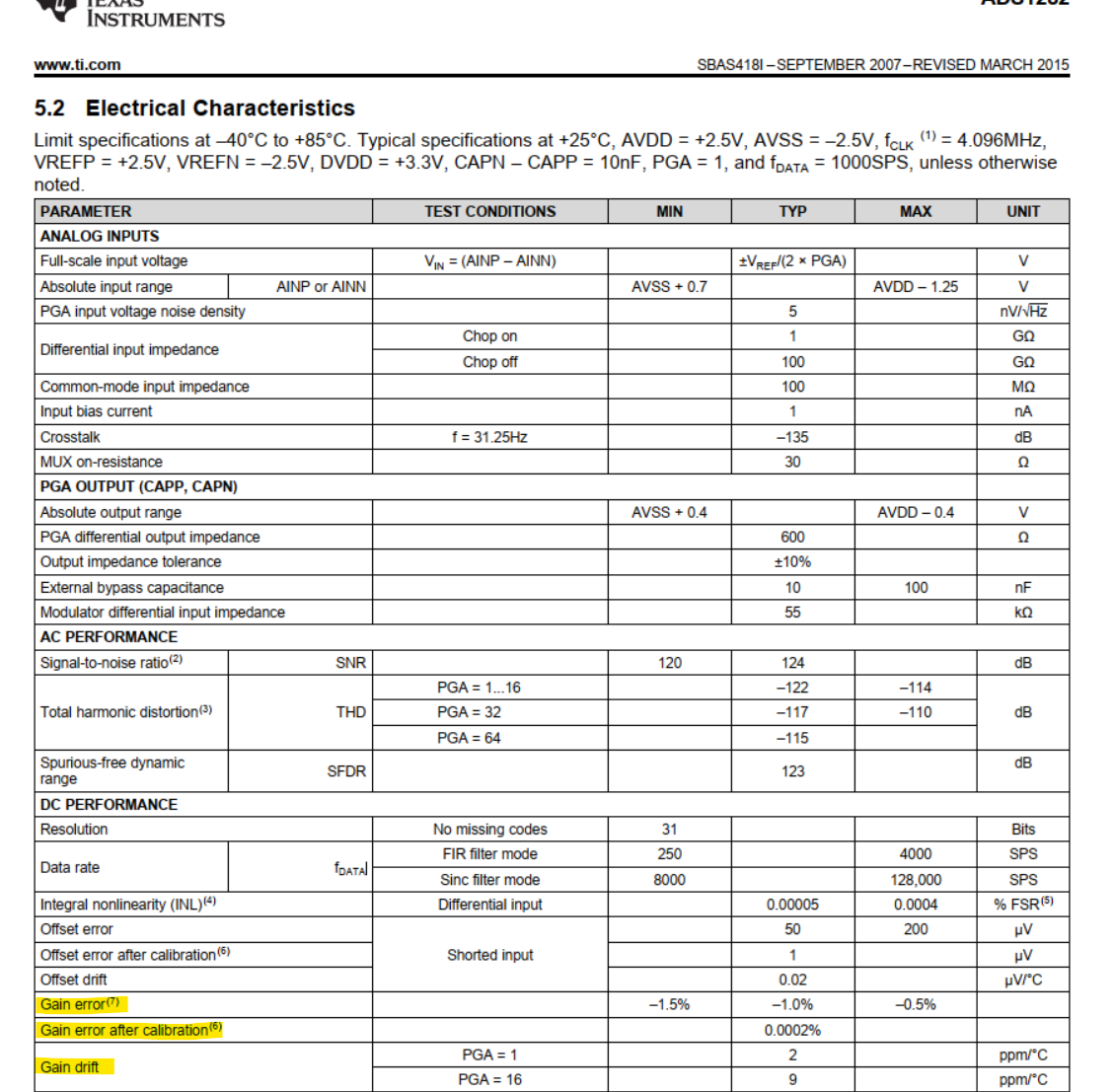

尊敬的 TI 支持团队:
我对 ADS1282-SP 的增益误差参数有疑问。
根据数据表、(典型)系统增益误差约为–1%、这与我获得的值一致。 范围(最小值/最大值) 中的增益误差指定范围为–0.5%至–1.5%(SBAS418I 的§5.2 中的表) 。 这个指定的误差是否可视为初始容差?
在进行最坏情况分析时、我将考虑额定的温漂(例如,PGA 为 1 时、温度漂移为 2ppm/°C)。 此外、器件的 TID 报告提供了一些不同 PGA 设置和总剂量下的增益误差后数据、这些数据远低于数据表中给出的–0.5%至–1.5%范围(例如,PGA G1 误差为–1.03%至–1.122%、50KRad、SLAK016A 的第 8 页) 。 除了辐射之外、您是否预计会有任何其他类型的老化?
提前感谢您、
Tobias

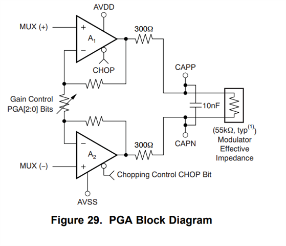

    是的、增益误差变化主要是由初始容差造成的。  此增益误差是 由内部 PGA 输出滤波电阻(300 Ω+ 300 Ω)和 ADC 调制器的等效 55k Ω 输入电阻产生的系统性误差。  0.5%至–1.5%的变化主要是器件内部的器件间电阻器和电容器变化造成的。  如果校准了这些初始增益误差、则其余误差将小得多。
    Gerror=100%*(1-55k/(55k+0.3k+0.3k))=1.08%。
    除了该初始增益误差、还存在随温度、时间和辐射暴露的增益漂移。  我们指定增益=1 和增益=16 时的典型增益漂移为 2ppm/C 和 9ppm/C。  虽然没有随时间变化的漂移规格、但对 10 年漂移的良好估算值等于 100°C 温度变化时的增益漂移。  换句话说、在 10 年运行期间、可以预计增益在增益=1 时偏移 200ppm (0.02%)、在增益=16 时偏移 900ppm (0.09%)。  如果增益漂移误差因温度、辐射或时间而过高、则可以使用稳定基准电压的某种外部自校准来校正此漂移。
