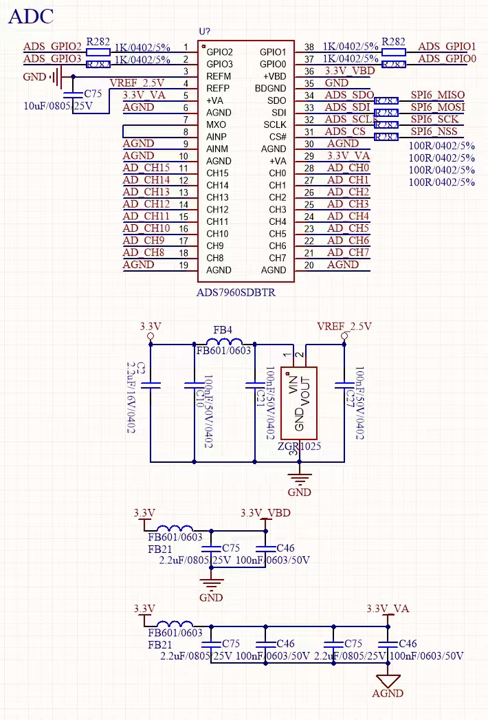

器件型号: ADS7960
您好:
以下是 ADS7960 的原理图。 您能帮我检查一下是否有任何问题吗? GPO0-3 引脚是否可以悬空? 谢谢。
    您好:
    SPI 引脚上的 100Ω 过大。 通常、50Ω 及以下特性足以防止过冲和振铃、同时保持边沿快速转换。
    未使用的 GPIO 引脚可以保持悬空。
    电源去耦看起来很好。
    您能详细分享模拟输入引脚将连接到哪些信号吗?您是否有分享这些信号的原理图?
    Joel
