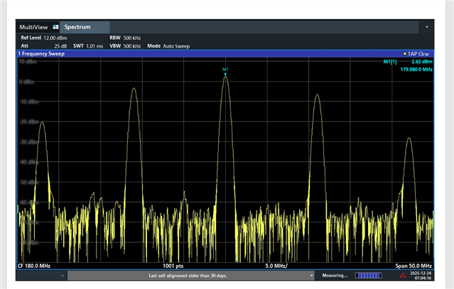

    我们能够生成所需的 NCO 频率;但是、输出信号包含大量噪声。 我附上了在频域中捕获的信号的屏幕截图以供参考。
    非常感谢您提供有关如何解决此问题的指导。

    我们遵循了数据表中提到的启动顺序;但是、我们仍然面临着相同的问题。 当我们仅向 DAC 提供 NCO 频率和 0MHz 输入时、我们可获得干净的 180MHz 波形。 但是、当我们将输入信号施加到 DAC 时、我们会观察到预期信号以及额外的噪声。
    1。 DAC 仅具有 NCO 信号 (180MHz) 0MHz 输入
    2. NCO 信号 (180MHz)、DAC 的 11MHz 输入

    存在 I/Q 不平衡和直流失调电压。 这看起来进入 DAC34H84 的原始 I/Q 波形没有 90 度相移。 您可以查看我们的 HSDC PRO 工具、查看是否可以使用该工具生成的 I/Q 波形并将其加载到 FPGA 中。
    由于 IO 模式测试通过、我认为这不是 DAC 设置/保持输入问题。
