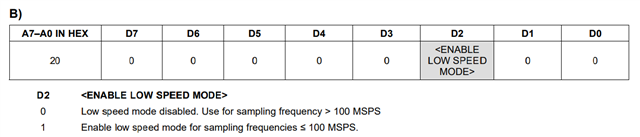

尽管输入 100MHz、但它不再在低速度模式下运行。
数据表指出、低于 100MHz 的频率使用低速度模式、高于 100MHz 的频率使用高速模式。 因此、我们将其设置为低电平。

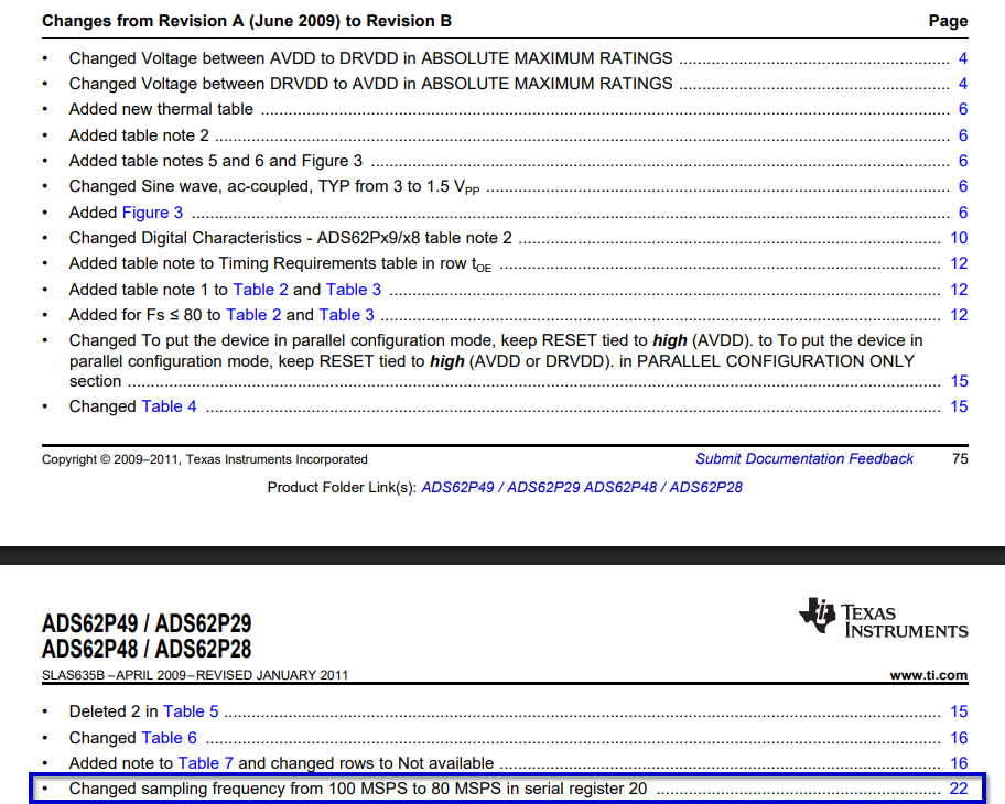

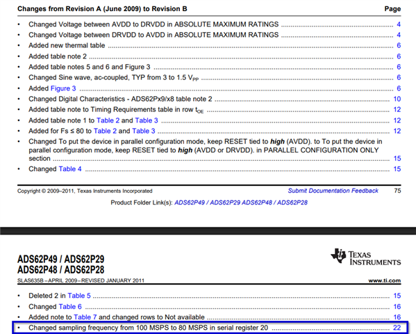

    我很抱歉迟来的答复。 遗憾的是、由于这款器件的发布日期是 17 年前、我找不到 TI 内部的任何设计人员发表进一步评论。 我对类似的工艺器件(双通道)进行了一些研究、低速模式的额定值为 80MHz
    数据表的更改列表表明在 2009 年修订版期间将低速模式从 100MHz 编辑为 80MHz。 根据与设计和工艺的相似性、我怀疑 ADS61B49 的低速模式范围也是 80MHz。

    您好 TTD-San、
    我已收到 ADS61B49 低速模式边界应移至 80MHz 的确认信息。 下一步是让我们先向 TI 数据表团队提交数据表编辑请求、然后再继续更改数据表。 我会让 Ishii-San 随时了解该流程的离线状态。
    请为 100MHz 操作启用高速模式
    我们应该期望数据表发生类似以下变化:
