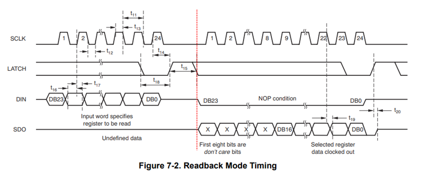

关于数据表图 7.2 中的回读模式时序图、
我之前收到了一个响应、该响应指示 NOP 帧在读取帧之后执行。
DIN 需要在哪个点保持低电平?
如果是在确认 SDO 数据之前(在 SCLK 的上升沿之前)、是否可以?
TTD
    TTD、
    DIN 处于低电平的重要时间是第一个 SCLK 的数据建立时间。 这相当于 T16、在 SCLK 的上升沿之前为 5ns。
    对于寄存器的回读、前 8 位是不用考虑位、因此无需确认。 最后、您只需要从 DB15 到 DB0 的数据。
