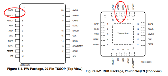

“出于调试目的、复位后、请勿写入寄存器并将 START 引脚持续保持在高电平、以查看 DRDY 引脚是否开始切换(应为 400kHz)。  如果没有、则说明器件存在问题。 “
我在数据表中找不到说明此功能的提示、并且我的器件不会切换引脚。
我可以写入和读取 不同的 CONFIG 寄存器、但从不会在 DRDY 引脚上从器件获得确认。
你有想法吗?
    您好 Christoph、
    这是器件的默认上电复位行为。  选择内部振荡器(无需外部振荡器)、OSR 为 32 的宽带滤波器。  当 RESET 和 START 引脚连接到 IOVDD 时、该器件将以 400ksps 的数据速率持续转换、从而使/DRDY 引脚以 400kHz 的频率切换。
    如果存在组装问题或器件因某种原因损坏、您将看不到 400kHz 信号。
    我建议在器件引脚上测量 AVDD1、AVDD2 和 IOVDD 电源来验证电源是否正确。  确认/RESET 和 START 为高电平(IOVDD 电平)。  您还可以通过测量 CAPA 引脚 (1.6V)(以 AVSS 为基准)和 CAPD 引脚 (1.25V)(以 DGND 为基准)上的电压来确认内部稳压器是否正常工作。  这些引脚需要 1 μ F 陶瓷(或低 ESR)电容器才能正常运行。  如果电容器损坏(破裂)、则可能会导致运行故障。
    如果在探测器件时 AVDD 引脚意外短接至 CAPA 引脚、ADC 将损坏;我在探测器件时损坏了几个器件。
    如果您可以共享一个显示与 ADC 的所有连接的原理图图像、我将查看是否有任何其他因素可能导致此问题。
    Keith Nicholas
    精密 ADC 应用
    非常感谢您介绍 400kHz、这实际上是有意义的。
    在任何情况下、我们都遇到了布局错误;模拟电源缺失。
    现在一切都按照数据表中所述运行。
