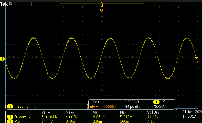

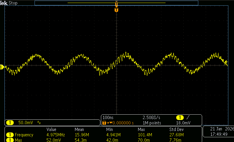

您好:
我正在电路中应用并测试 ADC32RF55 的 EVM 基准电路。
我通过函数发生器向 5MHz 输入侧应用了 C812/200mVpp、并观察了 C812 的前后信号。
  1. C412 的前部信号
2. C412 的后部信号
比较 C812 前后的信号、电压电平和噪声存在差异。
用于测试的 ADC 设置如下:
操作模式:旁路
-平均 1 倍
电路是否有问题? 请提供帮助。
Cho
    尊敬的 Cho:
    请以差分方式探测模拟输入信号。 这样您就能够更好地了解噪声。
    此外、从 ADC 的输出端进行 FFT 数据采集是什么样子的?
    Rob
