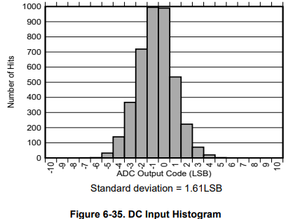

我们现在可以收集有关我们基于 ADS9229 的设计精度的统计信息。 与模拟链的其余部分相比、由 ADC 引起的失调电压似乎占主导地位。 在这方面、我们有以下问题:
  • 您是否有关于 ADC 本身失调电压分布的任何统计信息? 数据表中提到的+–10LSB 似乎与我们的最坏情况测量结果一致(因此是±2 σ)、但我们想首先确保我们的分析是正确的。

    对于失调电压分布、直流输入直方图可能能够让更多人了解这一点
    增益误差补偿是在制造时进行校准的补偿。 在生产测试期间、执行高精度测试来测量和进一步校准每个器件的增益误差、然后 将校准系数编程到器件中。  然后、设置 GE_CAL_EN1 位会在测量的输入上启用预编程的校准系数。
