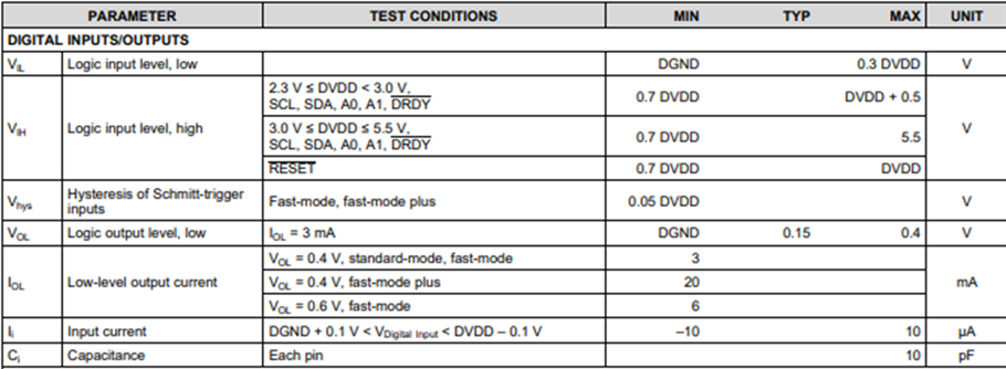

我当前的设计采用的是 ADS1118、现在需要针对 1.8V 逻辑修改硬件。 我没有使用电平转换器、而是计划将 ADS1118 替换为 ADS112C04、并将 SCL 和 SDA 线拉至 1.8V 而不是 3.3V。
请核实方法并提出适当建议
Uday
    您好 Uday、
    感谢您关注我们的精密 ADC!

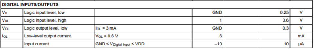

    我认为、如果您使用 2.3V 的数字电源 (DVDD) 最小值、那么可以达到这一目的、在 1.8V I2C 总线内、最小 VIH 为 0.7 * 2.3V = 1.61V。 但是、使用超过 2.6V 的数字电源可能会 在 I2C 通信期间导致错误。  您计划使用什么耗材?
    我建议使用 ADS1115L 、它具有与数字电源不成比例的固定 VIH 和 VIL 电平。 该器件旨在与 1.8V I2C 总线配合使用。 请参阅下面的数据表屏幕截图。
    如果您需要与 ADS112C04 类似的特性、我建议使用下一代器件 ADS112C14  、该器件支持较低的数字电源 (1.65V –3.6V)、并可以与 1.8V I2C 总线连接。

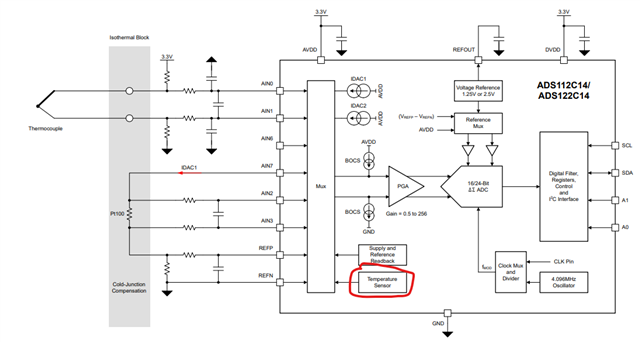

    包含温度传感器的 ADS112C14 是否有任何变体?
    尊敬的 Uday Kumar Urimi:
    今天、Andrew 离开了办公室、让我为他做出回应
    ADS112C14 包括一个温度传感器、请参阅下图中圈出的块。 另请参阅数据表中的第 7.3.10.2 节
    -布莱恩
