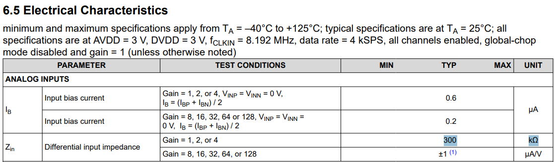

模拟输入引脚 (AIN0、AIN1、AIN2、AIN3...) 的输入阻抗是多少? 我的客户当前使用 ADS131M04、并且由于 ADS131M04 的高输入阻抗、电压跟随器被添加为 ADC 的缓冲器。 如果模拟输入引脚的输入阻抗为 1M Ω 或足够高、我的客户可移除信号链中的电压跟随器。

    ADS122S14 和 ADS122C14 提供超过 100MOhm 的极高输入阻抗。 这些 ADC 应该不需要外部缓冲器。
    但是、请注意、与 ADS131M04 相比、ADS122C14 不提供 4 个同步采样 ADC 通道。

    是的、ADS122S14 (SPI) 和 ADS122C14 (I2C) 之间的唯一区别是接口。
