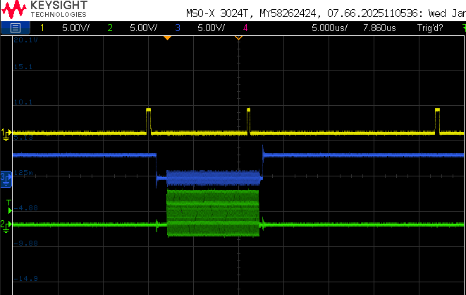

您好、在使用 ADS131M06 时、
字长设置为 16 位模式
设置为 32ksps 的采样率、之后使用 drdy 下降沿信号读取数据、
一旦 drdy 下降沿发生 SPI 传输开始,数据读取后,在最后一个 CRC 帧 drdy 变为高电平,但它再次变为低电平,它应该成为低电平在下一个采样率只正确,但在其本身成为低电平。 这将是什么原因。
请找到随附的波形

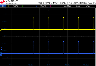

黄色= drdy、蓝色=芯片选择、绿色= SPI 时钟、在下图中我们可以看到 drdy 中断每 32ksps 发生一次、但在 drdy 信号之间变为高电平和低电平、我不知道为什么
图像 2 — 缩放的图像
请帮助我们并建议如何解决此问题。

    您好 、Srinath、
    您能告诉我您是如何读取数据的吗? 使用/DRDY 作为主机中断、以便在固定的延时时间内读取数据或定期读取数据?
    您是否更改了寄存器设置 (包括 MODE 寄存器中的 DRDY_FMT 位)?

    尊敬的 Dale:
    最初我将进行字长设置和采样速率设置、并通过轮询模式通过读取寄存器命令来验证这些设置
    一旦它是正常的意味着。 其他操作有几毫秒的延迟、之后、对于每个 drdy 下降沿(新样本就绪)、我将使用 SPI DMA 模式读取数据。
    MODE 寄存器中的 DRDY_FMT 位没有变化
    字长模式至 16 位模式:0x0410(写入数据)
    采样率设置为 32ksps: 0x3F02(写入数据)
    Srinath

    我将检查您稍后分享的详细信息。 但是、 ADS131M06-Q1 不支持 40MHz SPI 时钟、如果 DVDD 为 3.3V、该器件可以支持高达 25MHz 的 SCLK。 您可以 在数据表中看到 6.6 时序要求中的信息。
    在 ADS131M0x 器件上看到窄/DRDY 脉冲、主要是因为 MCU 错过了读取数据。 您是否在每个帧中都看到窄/DRDY 脉冲?

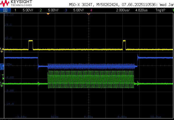

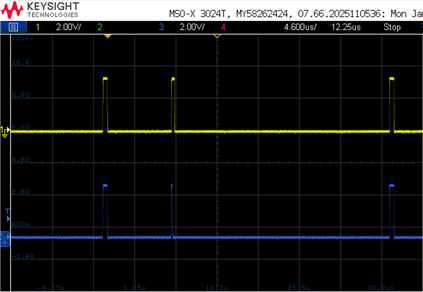

    “你是我的,你是我的。
    您已经知道、我们有两个 ADS131M06、将数据速率设置为 32ksps、将字长设置为 16 位模式、并且每个器件有两个 SYNC/RESET 引脚。
    因此、首先我们通过切换 SYNC 引脚来实现 drdy 信号同步。 同步后、我们将进行连续读取、发生的情况是、50%的时间延迟信号在没有窄脉冲的情况下工作、50%的时间将出现窄脉冲、
    SPI 速度 25MHz 并并行读取两个器件。
    您可以在下图中看到它:
    图 1:两个器件之间的 DRDY 信号同步
    图 2:没有窄脉冲的 DRDY 信号。
    图 3:两个器件上都有具有窄脉冲的 DRDY 信号、
    因此、为了使 DRDY 信号同步、我们将同时切换两个器件同步、关闭同步和开启同步之间的时间间隙为 40ns、一旦 drdy 同步、只需进入连续读取。
    对于上述窄脉冲问题、根据数据表、我们厌倦了执行同步/复位脉冲来清除内部 FIFO、但同样、它即将到来、您能建议什么是同步脉冲切换时间、以及如何清除这个窄脉冲。
    Srinath

    尊敬的 Dale:
    • 最初在配置设置期间、我将只读取和写入 6 个字节的数据、在此期间两个器件上都没有窄脉冲、我将逐个器件执行此操作。
    • ADC 上电后、在此期间也没有窄脉冲、drdy 脉冲具有正确的我设置的任何采样率、甚至是 4ksps 速率默认值。
    • 当开始读取所有数据 (STATUS + 6 通道+ CRC) 时、我只能看到窄脉冲。
    • 是的、如果我连续读取一个器件、那么这次我还可以看到窄脉冲、两个器件的读取时间一起到来、窄脉冲也将到来。
