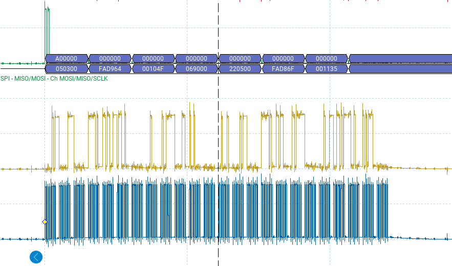

我知道、如果输入 CRC 被禁用(默认)、主器件不需要发送 CLK 来进行 CRC。 是这样吗?
我使用的是 ADS131m02 的默认设置、主器件需要发送 CLK 来进行 CRC。 否则、CRC 数据会移动到下一帧。 如何禁用 CRC 并将其从数据帧中删除?
Nguyen
     尊敬的 Nguyen:
    您的理解是正确的、默认情况下禁用输入 CRC、默认情况下、主器件不需要向 ADC 发送输入 CRC。
    无法在 ADS131M02 上禁用输出 CRC、它始终在帧的最后一个字中输出 CRC。 但是、如果不想使用或检查 ADC 的输出 CRC、则可以只发送三个字的 SCLK(STATUS+ch0 DATA+CH1 数据)、无需再发送一个字。 您是否使用/CS 结束帧? 应在 4 线制 SPI 模式下针对每一帧使用和切换/CS 信号。 如果在没有/CS 的情况下使用 3 线 SPI 模式、则必须发送 SCLK 作为输出 CRC。
