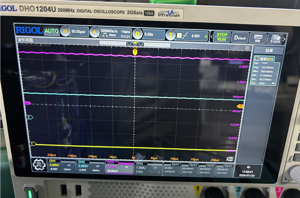

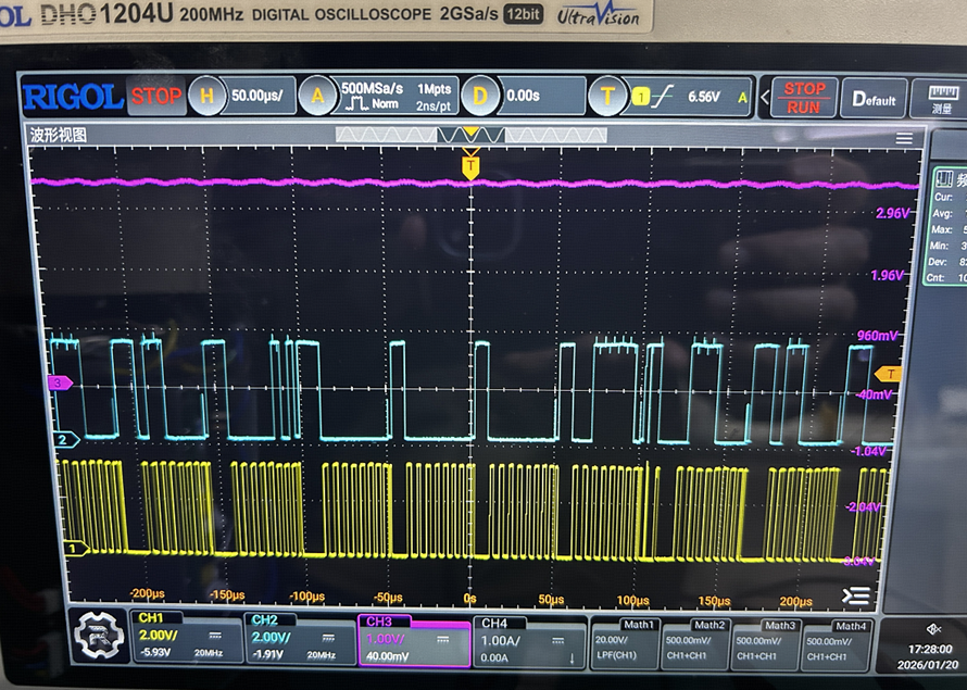

当 ADS7830 的温度上升约 40 度时、SCL 和 SDA 波形输出变为异常。 您能否查看并帮助确定问题所在?
粉色:VDD 波形
蓝色:SDA 波形
黄色:SCL 波形
使用便携式收发器
40 摄氏度左右的波形

    感谢您分享示波器捕获。 似乎是使 SDA 线保持下降并导致 I2C 总线卡滞。 您是否能够验证执行此操作的是设备还是控制器? 上拉电阻相对于器件在哪里?
    如果您在 ADC 和 MCU 侧均添加上拉电阻、并断开 ADC 数字电路与 MCU 数字电路的连接、您能否探测每一侧并查看哪一个仍然保持低电平?
