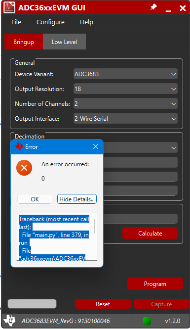

我一直按照 ADC36xx 评估模块用户指南 sbau366b 中的说明操作、并且在第 4.1 节的步骤 10 中启动 ADC36xxEVM 应用时遇到错误
错误详细信息如下。
回溯(最近一次呼叫):
文件“main.py",“,第、第 379 行、正在运行
文件“adc36xxevm\ADC36xxEVM_lvs.py",“,第、第 157 行、位于 setup_handle 中
文件“adc36xxevm\adc36xxapi_LVDS\adc36xxapi_LVDS.py",“,第、第 50 行、位于__init__中
键错误:0

    是的。 我最初遇到的电路板之前没有正确连接的问题、但这会在 ADC36xx EVN GUI 屏幕底部显示“No Matching EVM:Simulation“消息。 检测到电路板并识别出问题、但随后出现故障后、便会出现问题。

    尊敬的 Stephen:
    您收到的错误表明 GUI 能够连接到 EVM 的 USB 句柄、但无法与 ADC 通信。 在打开 GUI 之前、请确保以下内容正确:
    1. 通过直流桶形插孔为 EVM 提供 12V 电源、电源开关设置为“插孔“。 ADC 通电后、您将看到 AVDD 和 IOVDD LED 呈绿色亮起。
    2. 通信开关设置为 USB
    3. ADC 正在接收 CLK 信号
    如果上述操作正确、则不应收到此错误。
