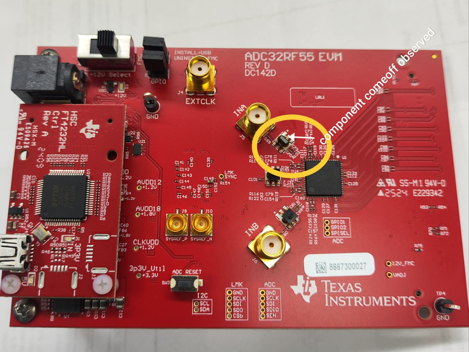

尊敬的团队:
美好的一天!
客户订购了 ADC32RF55EVM、收到的索赔电路板已关闭元件芯片。
请帮助您参考随附的图片并进行确认。
他们已请求更换。 请告知我们是否可以获得相同的 RMA。
Venu CK。
    以下是客户的最新评论、请注意。
    “我们对 ADC32RF55EVM 有疑问:该电路板的修订版 C 是否仍可供使用?
    此外、我们的团队之前还分享了一张关于电路板上组件磨损的照片。 您能否确认这种磨损是否会导致电路板的运行出现任何问题?
    Venu CK。
    尊敬的 Venu Ck:
    这不是问题。 如果您想仔细检查此问题,请在平衡 — 非平衡变压器附近发送图片。 或自己进行检查。 如果没有平衡 — 非平衡变压器导线松动或断开,则平衡-非平衡变压器正常。 此外,如果平衡 — 非平衡变压器的铁氧体磁芯没有松动,则可以使用平衡-非平衡变压器。
    所谓的“顶帽“没有使平衡 — 非平衡变压器正常工作的电气特性,仅用于拾取和放置机器组件。
    如果将其移除,平衡 — 非平衡变压器仍然可以正常工作。
    Rob
