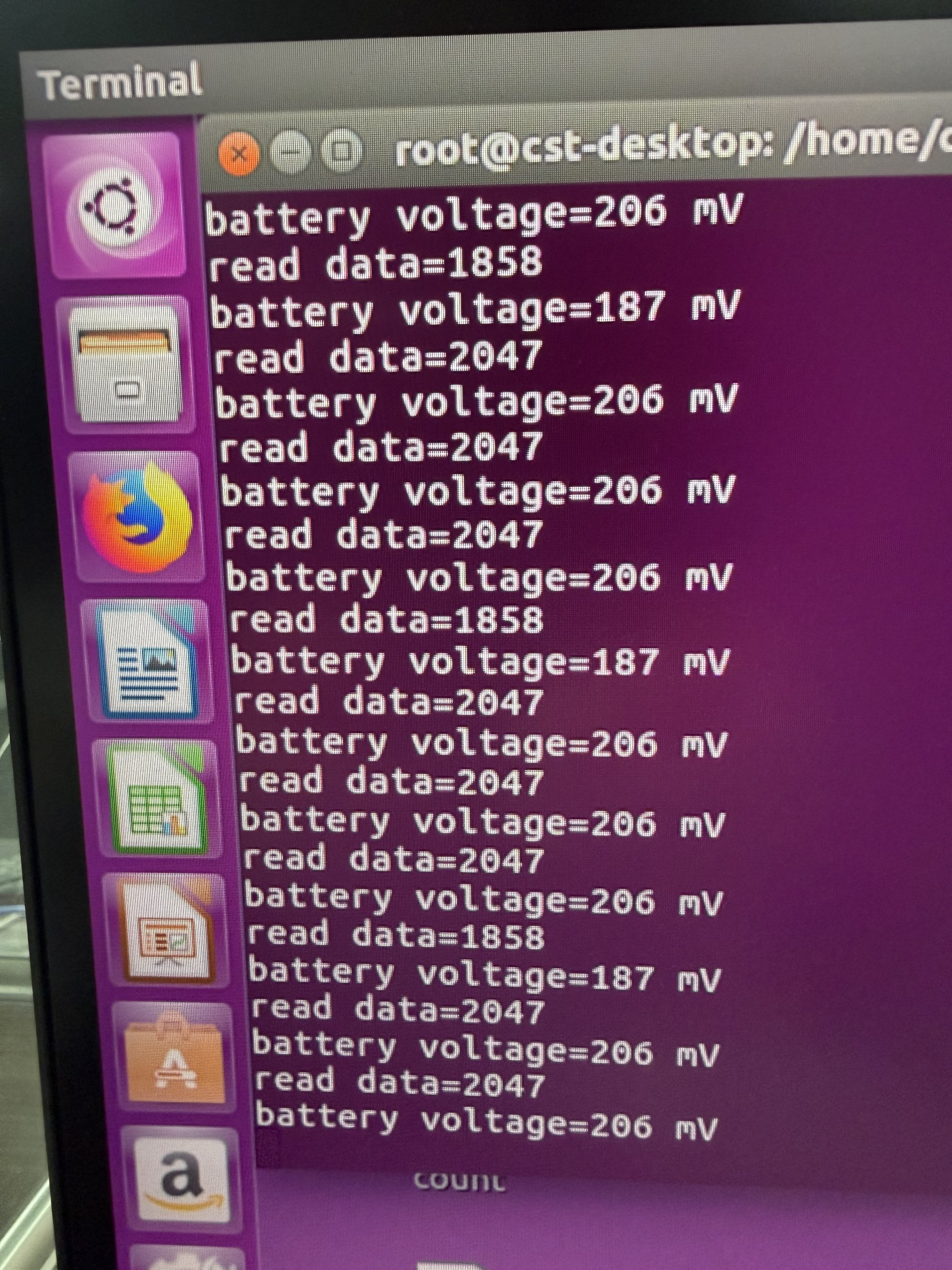

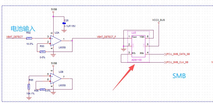

我们使用 ADS1100 进行电池电压采样、现在读取的数据有一些错误、即 2047 是正常数据、1858 是异常数据、错误数据发生的概率为 1:3、请查看我们的原理图并建议如何解决该问题、谢谢。

    您是否能够分享数字通信的逻辑分析仪捕获结果? 这是否似乎是一个特定设备的问题、或者无论使用什么设备、是否会发生这种情况?
    Joel
    尊敬的 Joel:
    请参考输出信号的波形、无论使用哪个单元、都会发生这种情况。 我们将寄存器设置为 1000000、那么您能建议是否因为这个问题存在任何软件 ave 误差? 谢谢。
    您好、张亮、
    您提供的示波器图像中没有数字通信、在~3V 处只有一条迹线
    您能否分享数字通信的逻辑分析仪捕获结果、特别是 ADC 输出的数据?
    -布莱恩
