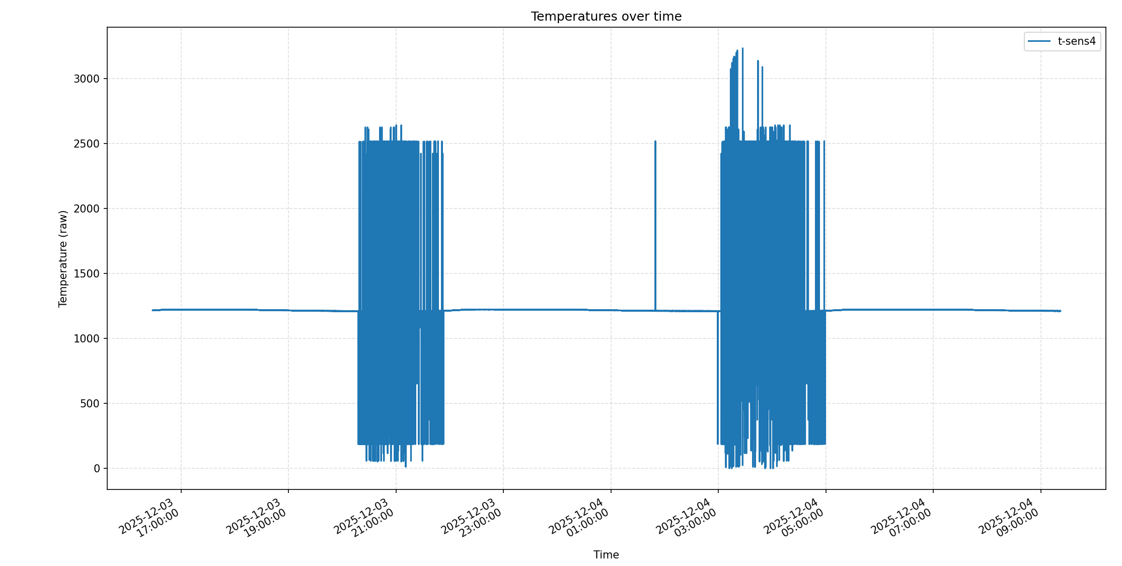

我将使用四个 ADC128S102QML-SP 在我们的飞行电子设备中获取辅助控制数据。 它们位于不同的 PCB 上、但使用方式相同。
在电视测试期间、该器件在–35°C 和+55°C 之间循环。 所有 HK 值均显示名义值、但有一个例外。 一个 ADC128S102QML-SP 用于从外部和内部温度传感器读取温度。 Euch 通道有一个自己的模拟链、用于放大来自温度传感器的信号。 对于电视测试、外部传感器是室温下真空室外的固定阻值电阻器。 因此、通常您期望读取一个常量值、由于温度与模拟电路的关系、变化很小。
但请看下图。 您看到的是三个暖阶段和两个冷阶段。 在冷阶段、ADC 会提供损坏的数据。 这大约在框温度低于–25°C 时发生。 第二个图详细展示了第一个冷阶段。 对我来说、这看起来像是一个数字问题。 HK 刷新率为 1Hz。 该器件的全部八个通道显示相似的数据。 另外三个 ADC128S102QML-SP 不显示这一点。 它们始终提供正确的数据。
我们目前正在检查设备的模拟输入信号和电源、因此必须拆卸该装置。
这可能是部件故障吗? 或者、您对此还有其他想法吗?
非常感谢您的回答!
Carsten
    尊敬的 Carsten:
    该器件确实有 应用公告、但似乎比所考虑的要重要得多。 这仅在一个处于低温的器件上发生?
    如果 器件在低温下开始运行、然后升至室温、则问题是否仍然存在、或者之后转换看起来是否正确?
    Joel
    尊敬的 Joel:
    感谢您的回答。 是的、它只发生在一个单元上。 其他三个单元连接到同一总线、它们工作正常。 当器件超出冷范围时、会恢复正常运行。 我已经阅读了有关闪码的信息、但我认为它们的出现频率要低得多。
    Carsten
    尊敬的 Carsten:
    对我的答复中出现的重大延迟深表歉意。 下一步是执行 A->B->A 测试、以验证设备是否出现问题。 如果换用了已知良好的设备、则问题是否发生在正常的设备上? 现在、如果损坏的器件安装在另一块电路板上、器件是否会出现问题?
    如果是这种情况、我想我们要继续进行故障分析流程和故障分析。
    Joel
    尊敬的 Joel:
    请原谅我很晚的回答。 同时我们发现了这个问题,这是一个简单的时间问题。 SPI 总线连接四个 ADC、通过整个仪器进行路由、因此信号完整性不理想。 信号斜率对于 10MHz SPI 时钟工作而言太慢。 我们现在降低了时钟速度、问题消失了。 非常感谢您的合作!
