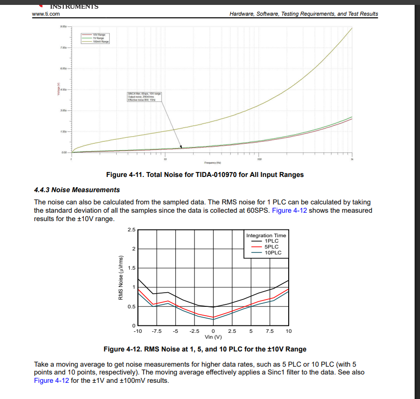

我想为 TIDA010970 低噪声、高线性度模拟前端参考设计添加 ADS127L21B 数字输出线路与非板载连接器之间的 ISO6041 数字隔离。
添加数字隔离器时、需要牢记哪些关键设计注意事项?
向 ADS127L21B 添加数字隔离器将如何影响本报告中的测试数据?
谢谢您、
Adam
    您好、Adam、
    由于 TIDA-010970 侧重于非常低的速度、低带宽测量、因此时钟抖动不会导致噪声下降。  ADC 的内部噪声将远高于这些低带宽下任何抖动增加噪声。
    从时序角度来看、您需要降低 SCLK 频率以解决隔离器增加的传播延迟。  ADC 在 SCLK 上升沿启动数据、数据采集板[精密主机接口 (PHI)]在下降沿捕获数据。  该设计使用的默认数字电源为 2.5V、根据 ISO6041 数据表、传播延迟最大为 13.1ns  ADS127L21 从 SCLK 上升沿到 SDO 上有效数据的传播延迟为 19ns。  总往返最大传播延迟将为 2* 13.1ns+19ns、即 45.2ns。  这会将理论最大 SCLK 频率限制为 11MHz(假设占空比为理想的 50%)、并且考虑到其他小延迟、最大频率应为 10MHz。
    您可以在此设计中使用的 GUI 中轻松调整 SCLK 频率。  由于此设计的最大数据速率为 60sps (1 NPLC)、我建议将 SCLK 频率设置为 3.2MHz、该值将等于系统时钟频率。
