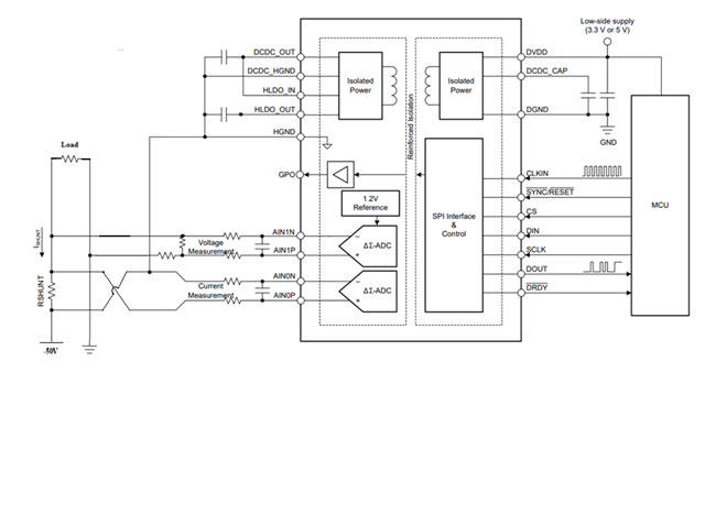

晚上好、
我想知道 AMC130M02 是否可用于测量–50V 电压轨的电压和电流? 如果不能、您可以推荐一个可以使用的解决方案? 此外、希望此应用的参考设计能够满足您的需求。
提前感谢、
    您好、Amir、
    这是可能的。 AMC130M02 系列器件支持低至 GHND-1.3V 的输入共模电压。
    这意味着您需要相应地调整电阻分压器。 如果 HGND 引脚以–50V 为基准、则可以使用 50 分频因子(49:1 分频器)来使其低于–1V。
    此致、Jiri
    谢谢 Jiri、
    这看起来是否正确?

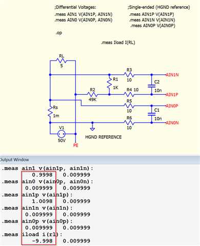

    你好 Amir、这是正确的。 随附了一个针对–50V、1m Ω 分流器和 10A(通过负载)的快速仿真。 电流检测会产生大约 10mV 的压降、 –50V 的压降大约为 1V。 相应地调整分流器、内部增益配置和外部电阻分压器。
