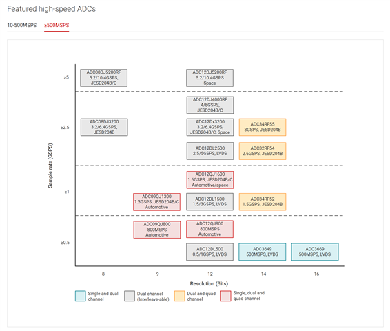

    此外、请建议是否有任何其他 支持该规格的 ADC 选项。
    尊敬的  Sivakumar:
    这里应该有一份关于 TI-JESD204 FPGA IP 的在线用户指南、其中详细介绍了如何配置该 IP。 我认为要获得访问权限、您必须首先在 TI.com 上提交申请并获得 IP 批准。
    GUI 可在器件的 EVM 页面上找到。 您可以在 https://www.ti.com/tool/ADC12DJ2700EVM 链接中找到它
    如需了解其他 ADC 建议、请查看 TI 高速 ADC 产品页面 https://www.ti.com/product-category/data-converters/adcs/high-speed/overview.html

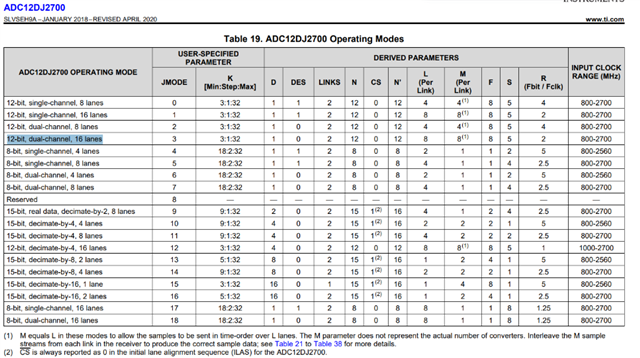

    我得到了 EVM GUI。
    我对通道速率的计算有疑问。
    根据数据表 https://www.ti.com/lit/ds/symlink/adc12dj2700.pdf 、第 62 页的操作模式已如下面的 快照所示
    通道速率= IQ 采样速率* N * M *10/(8*L)
    我们 需要 JMODE3、我们所需的时钟速率是具有 x1 抽取率的 2700MHz。 在这些配置下、我们还可以计算通道速率
    通道速率= 2700MHz * 12 * 8 * 10/(8*8)= 40500Mbps
    该值高于支持的通道速率 12.8Gbps。
    那么、我们如何通过 时钟速率 2700MHz 和抽取 x1 得出支持值内的通道速率。 我们可以更改 M【转换器数量】的值吗? 寄存器的位数表示为推导值]。
    此外、我们必须使用 16 个通道、但在上面附加的数据表中、我们将其称为 8 个通道。 这是什么意思?
    请为上述问题提供支持。
    Sivakumar S.
    尊敬的  Sivakumar:
    每个 jmode 条目都提供了一个串行化因子、您可以使用该因子来计算通道速率。 这是您所示表中的参数 R、R 定义为 R = fbit/fclk。 因此要计算通道速率乘以 R*FS。 因此、对于 JMODE3 在 2.7GHz 频率下、线路速率为 2.7*2 = 5.4Gbps。
