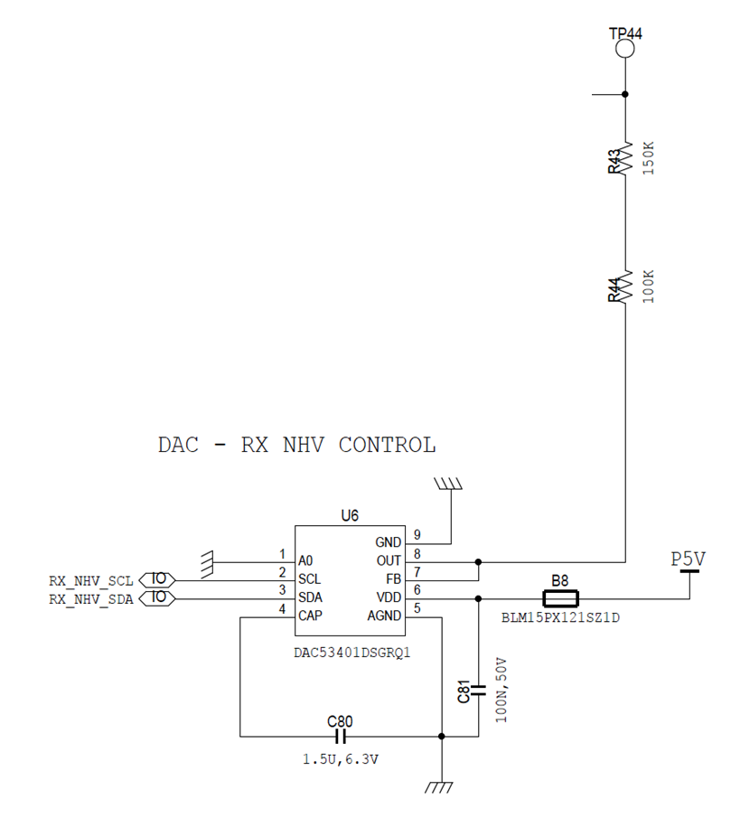

我们希望验证电路图是否有任何问题。
    您好:
    确保 SDA 和 SCL 线路上具有上拉电阻器。 否则电路看起来不错。
    Erin
    你(们)好
    它是连接到 2.5V/2.2K 的上拉电阻器。
    数据表中规定 DAC53401 I²C I/O 电压可在 1.8V 至 5.5V 之间使用。 是否可接受使用 2.5V 电压?
    你好、伍贤、
    2.5V 是 I2C I/O 可接受的电压 这些电阻器也具有合适的阻值。
    Erin
