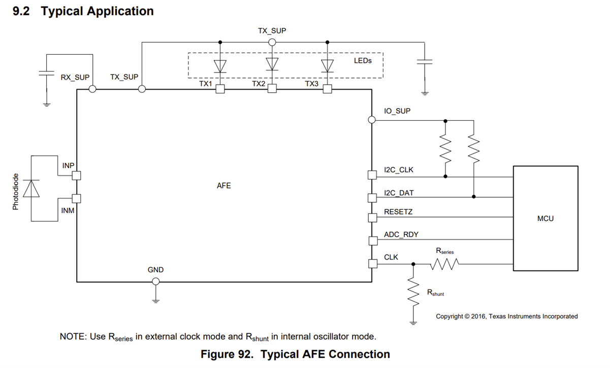

    感谢您的快速答复。 数据表中的“脉冲“一词难道不会令人困惑吗?
    如果 RESETZ 线路必须保持低电平、那么对于低功耗应用、建议使用大型外部上拉电阻器? AFE4404 EVM 具有 10kΩ 外部上拉电阻、因此如果线路必须保持低电平、流经它的电流将约为具有 3.3V IO_SUP 的 330µA。
    我已经尝试了您的建议并删除了第 6 步(无外部上拉,推挽配置)、但遗憾的是、它没有任何帮助。 电流消耗仍然远高于预期。 对于问题可能是什么、您有其他想法吗?
    Pawel
    尊敬的 Pawel:
    通常、RESETZ 连接到 MCU、 如下面的“典型应用“所示。
    您使用的是内部时钟还是外部时钟? 如果您使用外部时钟、在尝试进一步进入硬件 PWDN 时、该时钟是否关闭 (tri 状态或驱动至 0)?
    Payton
    尊敬的 Payton:
    关于典型应用电路:RESETZ 引脚的内部设计是什么? 是在内部拉高还是拉低?

    到目前为止、我有两个简单的结论:
    1. RESETZ 必须保持低电平才能进入硬件断电状态。
    2. 对于低功耗硬件设计、RESETZ 线路不应使用外部上拉电阻、因为这会引入不必要的静态电流。
    我的最后一个问题与 AFE4404 中 RESETZ 引脚的内部实现有关。
    如何在内部配置此输入?
    RESETZ 引脚是否需要由 MCU 主动驱动为高电平和低电平、或者是 MCU 侧简单的上拉/下拉配置(即在启用内部上拉或下拉的情况下使引脚保持高阻态)?
    提前感谢您的澄清。
    Pawel
    您好、Pawel、
    我很高兴你能弄清楚发生了什么事。
    MCU 侧的上拉和下拉配置足以将 RESETZ 引脚驱动为高电平或低电平。
    Payton
