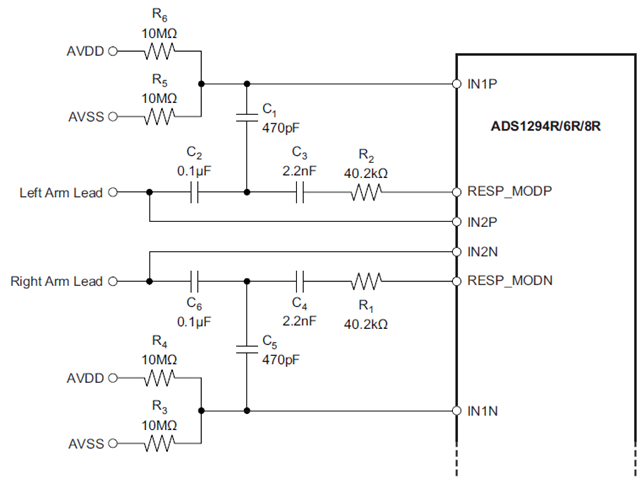

我正在使用 ADS1298R 设计 ECG 前端、因此想从硬件角度确认呼吸阻抗功能的正确使用。
在我们的设计中、ECG 电极在 ADS1298R 输入之前通过对称的高阻抗模拟前端(直流阻断,射频滤波和单位增益缓冲)进行连接。 在 ADC 之前不应用激进的模拟低通滤波、并且根据 TI 建议实现 RLD 环路。
我们的问题与从同一电极同时采集 ECG 和呼吸相关:
•ADS1298R 能否同时使用同一 V6 电极作为呼吸阻抗测量的一部分(例如,RA–LA 或 RA–LL 激励)从通道采集正常 ECG 数据?
•呼吸解调路径是否完全独立于 ADS1298R 内部的 ECG 信号路径、从而使 ECG 电压(低频生物电势)和呼吸阻抗调制(32/64kHz 载波)可以在同一输入上共存、而无需外部信号分离?
•从硬件的角度来看、外部输入滤波、缓冲或电极路由是否存在任何限制、以阻止从同一导联测量 ECG 时进行可靠的呼吸跟踪?
目标是确认不需要额外的外部切换或专用呼吸电极、并且可以同时从同一电极组获取 ECG 和呼吸数据。
感谢您的指导。
