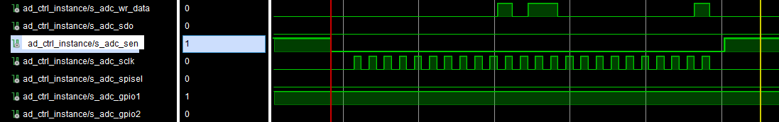

我正在使用 ADC32RF55 进行测试。
我从 ADC3xRF5xEVM 中提取了 ADC 寄存器并对其进行了配置、但没有从 FPGA 的 TI-204C-IP 中获取任何输出。
所以我尝试了读取 ADC 寄存器、但似乎没有正确写入。 即使我分别写入每个寄存器、然后再次读回、写入操作仍然会失败。
下图使用 FPGA 的 ILA(内部逻辑分析仪)捕获了写入/读取期间的 SPI 信号、GPIO1、2 和 SPI SEL。
我检查了 ADC 的电源。 我还会在写入寄存器之前将其复位。 SPI 时钟为 5MHz。
为什么我不能读取寄存器?
Cho
    您好:
    寄存器设置和寄存器读取问题已解决。 看来、拖延是问题所在。

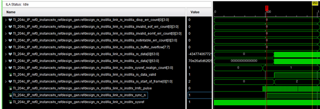

    您好 Chase、
    我的 ADC 和 TI-204C-IP 之间存在 ILA(初始通道对齐)问题。
    如下图所示、当 FPGA IP 处于 TX/RX 环回模式时、“rx_sync_n"变为“变为高电平、串行器/解串器输出也正确。
    但是、在 ADC 的 ILA 过程中、rx_sync_n 不会变为高电平。
    完成 ADC 设置后、我读取地址 0x298 并检查输出为 0x1E 的值是否已成功完成、以确认校准已成功完成。
    TI-204C-IP 的输出“rx_sync_n"连接“连接到 ADC 的 GPIO1。
    在 IP 的“jesd_link_params.vh"中“中、ADC_resoution 设置为 16。 我是否应该将其更改为 14?
    请帮助我检查其他事项。
    Cho
    物理网是否会改变任何电压? 将分辨率保留为 16 是可以的、因为只会错误地解析您的数据、即 14 位样本、那么 2 LSB 将是 2 个填充的 0。 这是假设 LMFS=8224。 不过、这不会阻止链路出现。
    如果您限制为一个 JESD 通道、则 SYNC 是否完全切换? 通道极性对于 8b10b CGS 和 ILAS 无关紧要、因此这些对目前来说不太重要。
    当看到 SYNCb 甚至从未切换为低电平时、似乎您的 FPGA 上映射了错误的 IO、或者存在无法灌入逻辑低电平的强上拉电阻。
    这是定制电路板或使用 ADC32RF55EVM?
    追逐

    如果 TI-IP 中的 rx_sync_n 信号未变为高电平、这是否意味着 ILA(初始通道对齐) 已失败?
    我还应该检查什么?
    Cho

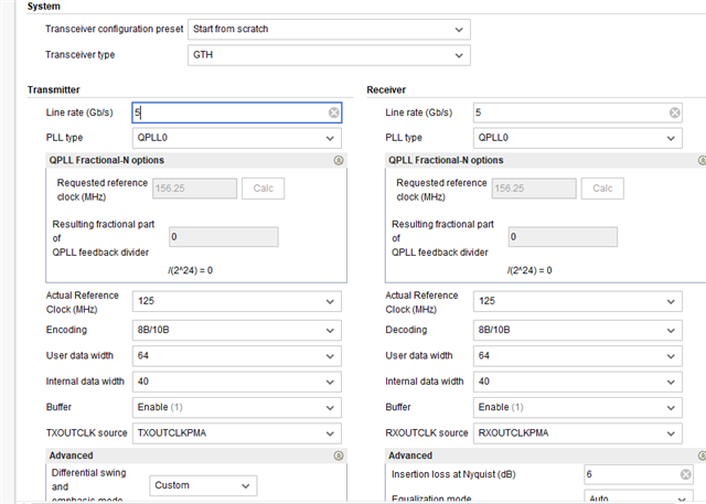

    您好 Chase、
    • 在 ADC3xRF5xEVM GUI 中将寄存器设置为模拟模式后、提取寄存器。 然后、​​使用 FPGA 设置提取的 ADC 寄存器值。 此时、​​按原样应用从 EVM GUI 提取的数据顺序和延迟值。
    下面是我设置的内容:
    • 其他设置包括 K=32、加密启用等
    • 提供给 TI-JESD-IP 收发器的应用时钟为 125MHz、Sysref 时钟为 7.8125MHz。 我使用 LMK04828 生成 TI-204-IP 的时钟、ADC 采样时钟和 Sysref 时钟。 使用示波器检查时钟的频率和质量、结果不错。
    • 而在环回测试中、串行器/解串器速率和 ADC 串行器/解串器速率相互匹配。 通道速度设置为 5Gbps。
    • 我知道 TI-204C-IP 中的 rx_sync_n 信号输出是一个用于将 Cgs 开始通知 ADC GPIO1 (/SYNC) 的信号。  如果 TI-204C-IP (JESD204B RX) 正确从 ADC 接收到 K28.5、RX_SYNC_n 将从低电平变为高电平、对吗?  考虑到 rx_sync_n 值没有从低电平变为高电平、CGS 阶段是否有问题?
    如果您需要任何其他信息或材料、请告知我。 我还可以提供相关的原理图和 PCB 布局信息。
    感谢你的帮助。
    Cho

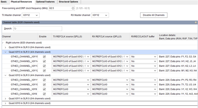

    尊敬的 Cho:

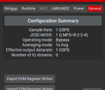

    请确认您是否已将 TI JESD IP 配置为具有 32 位的收发器数据宽度。 在您的初始设计中、SERDES 速率为 2.5Gbps、参考时钟为 62.5MHz。
    此外、请将您从 500MHz 设计迁移到 1GHz 设计时对 JESD IP 所做的更改的详细信息发送给我们。
    阿米特

    在 500MHz 采样时、我验证了 LMFS 8-2-2-4 和 LMFS 8-2-8-20 都通过了 CGS/ILA 工艺并产生串行器/解串器输出。
    但是、以 1GHz 采样时、TI-204C-IP 的输出信号 rx_sync_n 不会变为高电平。 我想这意味着 CGS 不工作?
    这是 FPGA 问题还是 PCB 问题?
    Cho
    您好、 Amet Bagwe、
    从 500m 设置为 1G 时所做的更改如下。
    1G 中的收发器设置如下所示。
    首先、我设置下面从 GUI 提取的 984 个寄存器、包括延迟时间。

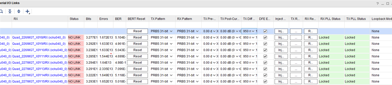

    我认为接下来的步骤可能是转向信号完整性测试。 这意味着在 FPGA 上实施 PRBS 模式、从而确认您的电路板材料(仅显示为 FR4)不会降低串行器/解串器信号完整性。 对于该器件、FR4 应该是合适的、但更接近 13Gbps 的串行器/解串器速率可能会推动功能的发展。 PRBS 测试将有助于在正确的位置进行进一步调查。

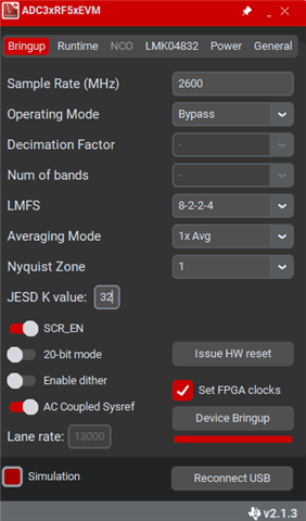

    附件也是我在硬件上测试过的配置、如果您想将此结果与 GUI 仿真结果进行比较、它应该足以在 LMFS8224 模式下测试 2.6GSPS。 理论上它们应该是相同的、当我为仿真模式创建 GUI 和寄存器序列时、我进行了测试并确认它们完全相同、但可能存在错误。 我建议从下面的该配置开始、以便消除另一个变量。
    e2e.ti.com/.../2p6GSPS_5F00_8224_5F00_ADC32RF55EVM.cfg
    谢谢、Chase

    我当前使用的是 xcku040-ffva1156-1-c FPGA。 UltraScale FPGA 传输向导 (1.7) 中的最大线路速率为 12.5 Gbps。
    那么、您能为我提供 1Gbsps 的 ADC 配置文件吗?
    我将发送给我的设置文件与从 GUI 仿真模式中提取的文件进行了比较。 寄存器数量和设置似乎略有不同。 设置如下:
    Cho

    尊敬的 Cho:
    该设计对两个四通道使用 QPLL0、因此可以使用这种做法。 唯一的其他可能性是 Rx 未锁定到 Tx、因此这可能意味着以下两点之一:
    1> ADC 和 FPGA 未设置为相同的 SERDES 速率
    2>存在信号完整性问题(通道锁定为 2.5Gbps、但不为 5Gbps)
    请确认是否已在 PRBS 模式下使用 ADC(以及 Xilinx 的 IBERT IP)尝试信号完整性检查。
    我还注意到、在您的序列中、当 MASTER_RESET_n 设置为 0 或 1 时、您尚未列出。 请将这些详细信息也发送给我。
    阿米特
    尊敬的 Amet:
    我将尝试在 PRBS 模式下使用 ADC(和 Xilinx 的 IBERT IP)进行信号完整性测试。 测试完成后、我将分享详细的结果。

    尊敬的 Amet:
    让我告诉大家我到目前为止一直在测试什么。
    • ADC 采样现在可达 1500M。  我通过逐渐增加 ADC 的采样时钟来运行一些测试。 500Msps、600Msps、800Msps、1Msps、1.2Gsps、 15Gsps、2.4Gsps…… 。  CGS 流程似乎在 2.4Gsps 下不起作用。
      • 通过修改 TI_204C_IP 的主器件复位序列、可以实现高达 1500Msps(通道速率 7.5Gbps)的速度。
      • 以前、主器件复位由 FPGA 的上电复位执行、但在 rx_sync_reset 之前更改为执行主器件复位。
      • 总体设置顺序如下:
        • ADC_Reset
        • ADC 寄存器设置
        • MASTER_RESET_n
        • RX_SYNC_RESET
    • 另外、我使用 IBERT IP 检查了 SI。  在 500m(通道速率 2.5Gbps)、1500(通道速率 7.5Gbps)和 2400M(通道速率 12Gbps)的 ADC 采样率下进行了测试。
          当通道速率为 2400Msps 时、IBERT 状态显示“无链路“。  IBERT 的环回模式没有问题。
          这可能是通道的信号完整性问题吗?  或者、该问题是由 LMK04828 的时钟同步问题引起的?
          是否值得通过将采样速率从 1500Msps 逐渐增加来进行测试?
    Cho
