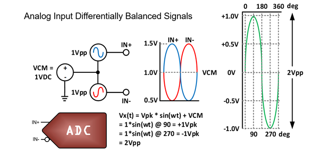

ADC3661 的数据表指出、AVDD 上的绝对最大输入电压为 2.1V。  对于 AIN 和 BIN 引脚、则为 AVDD+0.3  2.4V(最大值 。
差分满量程输入为 3.2Vpp、因此对于一个输入 3.2/2=+–1.6V、来自 0.95V 公共偏置的一对最大可测量偏移。 这会将正桥臂置于+1.6V + 0.95V = 2.55V 、超出绝对最大允许输入 0.15V。
进一步向下查看第 70 页、建议设计考虑插入损耗的放大器、以提供 3.6Vpp 差分放大器。 我知道插入损耗会抑制振幅、但这似乎接近绝对最大额定值、这似乎很不舒服。
我是误解了此处的某些规格、还是这些值不一致? 至于如何使用整个 ADC 范围而不会损坏 IC、我应该将输入电压范围设置为多少 Vpp?

    这里对差分信号有一些误解。
    请查看下面的幻灯片、希望这有所帮助。
    每个桥臂上的摆幅分别为 0.95+0.8 (1.6/2) 和 1.75V

    我想这一切都解决了。
     1.6V 不是最大偏移、而是峰峰值。  则每桥臂的最大电压为 1.6V/2 =+–0.8V(无偏置)。
