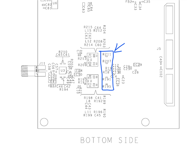

2.组件位置 您能否确认电阻器 R211、R207、R191 和 R195 的位置? 它们是否位于 PCB 顶面靠近 SMA 连接器或 DAC?

    2) 参见附图、有关  R211、R207、R191 和 R195 的位置、它们位于底部。
