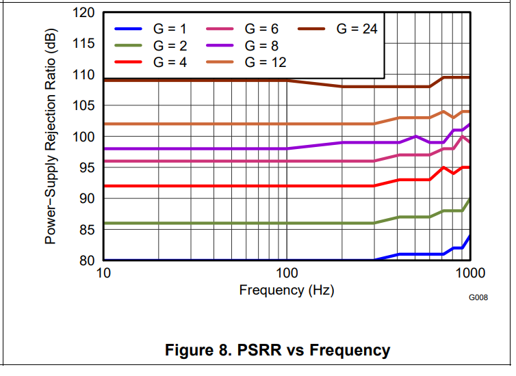

器件型号: ADS1299
它可能关心的任何人、
我担心 ADS1299 上的 AVDD 线路的高频 PSRR 和总体噪声问题。 我有一个升压稳压器为系统供电、在 fswitching=520kHz 时、其预期纹波为数十毫伏范围内、因此在将升压电压转换为 AVDD 时、我会立即使用 LDO、其 PSRR 有利值为 60dB。
我的担心是、如果约 1000 倍的 LDO 抑制能力足以满足 AVDD 的要求、将 10mV 降至 10uV? 我没有看到 ADS1299 的任何额外 PSRR 高于 1kHz 范围、我想看看是否有记录在案的 PSRR 高于 1kHz、如果这是实际需要考虑的问题?
感谢您关注此问题。
Bruno
