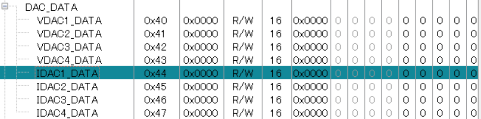

我们的客户一直在评估 AMC60704EVM、并且 IDAC 能够正确输出电流和电压。
山本俊介
    你好、Yamamamamamamoto-San
    在 0x000 处、VMON1 上读出 3.7mV。 您的 GUI 似乎没有初始化。 您是否取消选中  GUI 右上角的“Demo Mode“框?
    Erin
    尊敬的 Erin-san:
    非常感谢您的答复。 很抱歉缺乏详细的解释。 我的客户还观察到 IDAC1 引脚上有几 mV 的电压。 这是预期的、对吧?
    山本俊介
    当 IDAC1 设置为 0 代码时、我在引脚上测量到大约 100uV 的电压。 随着 DAC 代码的增加、DAC 输出端的电压将增加。
