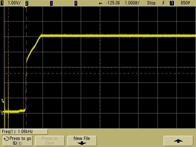

当我们的产品主电源打开时、基准电压间歇性地超出此器件的基准精度容差。 此问题仅发生在封装标识为 TI 57T ASNX 的 TLV5638CD 器件上。
具有 TI 38T AKOX 和 TI 32T AY7Y 等其他封装标识的 TLV5638CD 器件可在我们的应用中正常工作。 将标有  TI 57T ASNX 的 TLV5638CD 替换为标有 TI 38T AKOX 的 TLV5638CD 可解决基准精度问题。
在产品上电循环期间、我们将 TLV5638 基准电压设置为 1.024v 标称值。 发生故障的器件上的基准电压在低电平时初始化为大约 0.990V 的电压、在高电平时初始化为 1.048v 的电压。
TI 对于包含 TI 57T ASNX 生产运行的该器件的设计或制造流程是否有任何变化?  是否有任何其他原因、我们可能仅在带有 TI 57T SNX 封装标识的 DAC 上看到该问题?

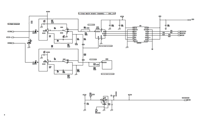

    器件没有任何制造变更、这也不是普遍存在的问题。  我们能否查看您的原理图、确认您的电压斜坡是什么样子? 它是单调的吗? 电源的压摆率是多少? 我想知道您是否看到某种欠压情况、而很多情况对它更敏感。
    Paul
    您好、Paul、感谢您就此问题再次与我们联系。
     TLV5638CD 的标称电源为 5V。 电源在大约 1.2mS 内稳定提供 5V 电压。 它是单调的、在大约 200us 内上升到 3V、然后线性上升到 5V。
      自 2007 年以来、我们一直在产品中使用 TLV5638CD。 在这段时间里、我们在 2015 年左右的一个短时间内看到了类似的问题 — 这种情况仅发生在少数几台设备上。 此后、在收到带有 57T ASNX 标记的最近器件之前、没有类似的问题。  我们的应用中所有采用 57T ASNX 的器件都出现故障。 在 4 –20mA 电流环路电路中使用 TLV5638CD。 该电路在输出级使用 24VDC、这可能是许多其他应用之间的差异。
    我附上了 TLV 电源和电路原理图的图像以供您参考
