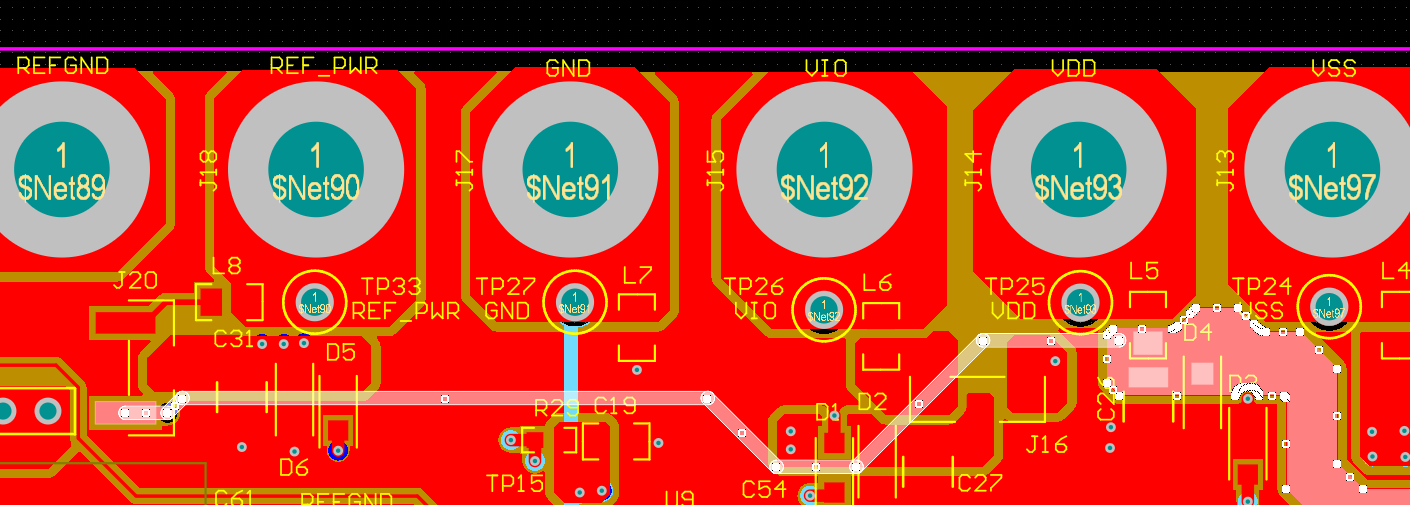

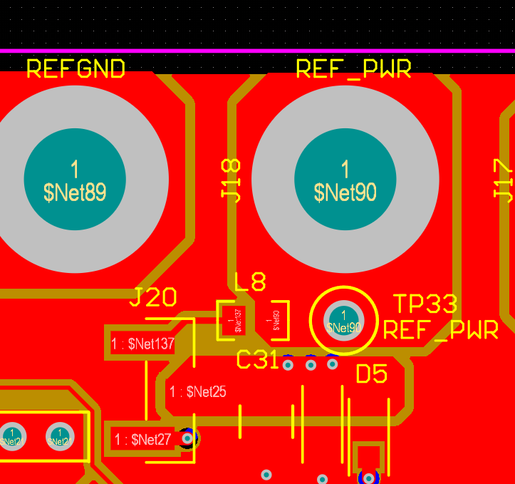

我使用的是 BP-DAC11001EVM。 我在 J20 接头连接方面遇到严重问题。 根据用户指南的表 5、明确指出在 3 个引脚中、PIN-3 通过 L8 电感器与 REF_PWR (J18) 连接、同样地指出 PIN1 通过 L3 电感器与 VCC (J12) 连接、这也可以在图 19 中进行验证。 但是、 在检查 PCB 光绘文件后、PIN1 的连接通过 L5 电感器与 VDD (J14) 连接、并使用万用表进行物理验证。 我还附上了显示 J20 头文件连接的光绘文件图像、以验证我的索赔。    Circuit_1.1.pdf
    这是一个很好的收获。  谢谢!
    我们计划对 DAC11001 EVM 进行重大修订、预计将返修原理图。  我们还将努力更正文档。
