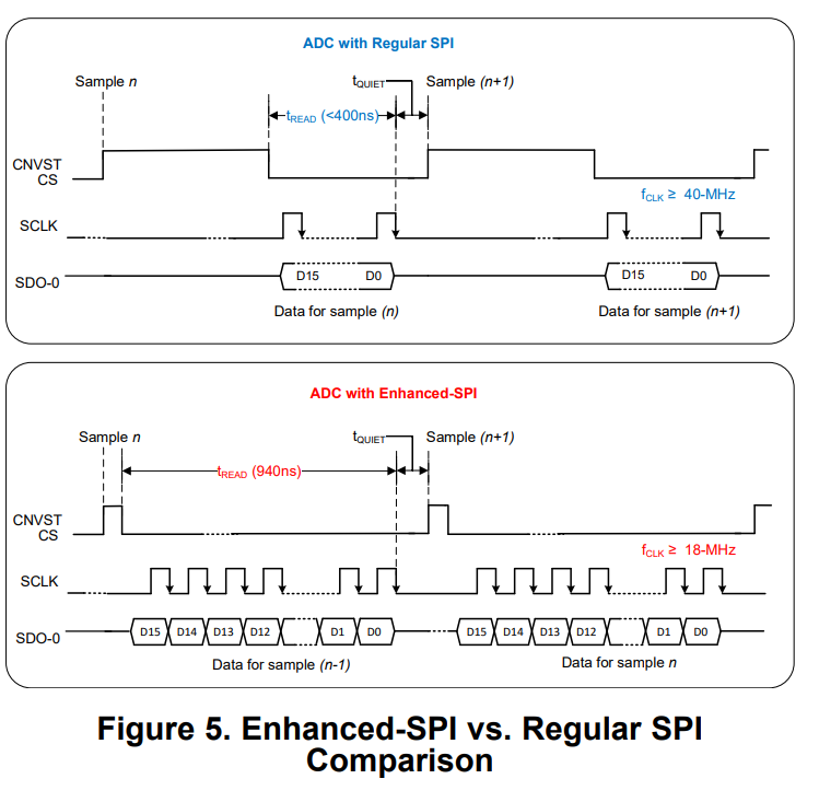

ADS7067 的数据表涉及以下内容:
增强型 SPI 支持 ADS7067 以较低的时钟速度实现高吞吐量。
在 7.3.10.1 之下所述如下:
该器件具有增强型 SPI 接口、允许主机控制器以较慢的 SCLK 速度运行并仍然实现最大吞吐量
这是否意味着器件按照“增强型 SPI 技术手册“工作?
(使用增强型 SPI ADC 接口简化隔离设计)
这意味着我们可以在时钟沿输出之前的数据、而下一次转换仍在进行中? 跳过等待最大转换时间(对于 ADS7067、为 950ns)的需求、因此允许较低的 SPI 时钟频率。
数据表并未具体提及这一点。
    嗨、Jonas、
    是的、完全正确。  SBAA241 技术手册中介绍了 ADS7067 的增强型 SPI 接口。 我们普遍认为、“增强型 SPI“一词在数据表中可以更好地阐明、
    Joel

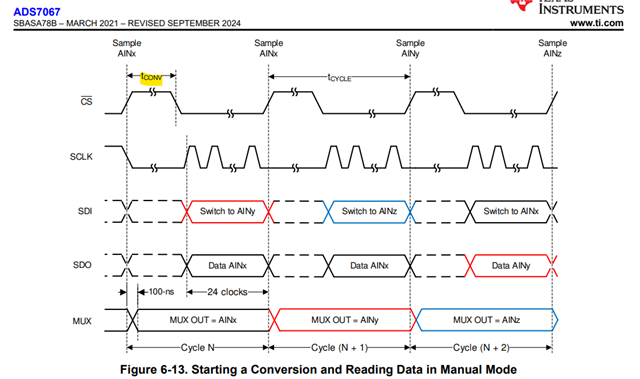

    尊敬的 Joel:
    感谢您的快速答复。
    因此、无需将 CS 保持在高电平 950ns 内、还是缺少某些东西?
    这是否适用于所有功能模式、例如:
    手动、动态和自动定序、还是仅用于自动定序模式?
    在 数据表中明确提到并显示了 tconv (手动模式和动态模式)。
    提前感谢、
    Jonas

    正确。 我在具有类似接口的 TLA2518 器件上找到了一个线程、用于帮助解决这个问题以及已经讨论的内容。 很明显、这是一个会引起一些混淆的问题、因此我会在这些数据表中更新这个问题。
     TLA2518:使用>SPI 13.5MHz、最大转换时间、tconv = 600ns 和数据表缺失最小值实现最大吞吐量。 最大值 性能规格
    如前所述、增强型 SPI 最好是理解、在后台转换下一次转换时可以读回最新转换的数据。 ~、可以提前将 Δ V CS 置为低电平、并且可以使用节省的时间在时钟沿输出数据。
    现在对于 TD_CKDO 规范、我的理解是、它按照 Yolanda 在另一个线程中描述的操作、即“发射“和“捕获“边沿具有相同的极性。 我将尝试测试这一点、并从团队其他成员那里获得更多的见解。 我看到这一点、在 60MHz SCLK 处、时钟周期为 16.667ns、延迟时间最大为 16ns、如果启动边沿和捕获边沿相反、这太长。

    ~Δ V CS 提前~、tacq 完全取决于 Δ V CS 保持低电平的时间减去剩余的转换时间。 tacq 不是该器件的要求、但它决定了输入信号必须稳定到 16 位精度的时间。 时间越长、所需的放大器带宽和输入 RC 滤波器就越容易满足设计要求。 如果没有为输入信号提供足够的采集时间来稳定、则这看起来是一个稳定误差。
    Joel
