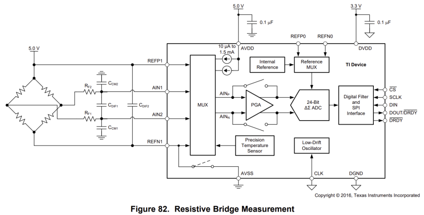

我们正在考虑将 ADS122C14 用于电池应用、例如无线充电太阳能。 并使用桥式传感器。
使用 ADS1220 时、器件中的低侧电源开关设置为在断电期间自动打开。 这会关断电桥电流并降低功耗。

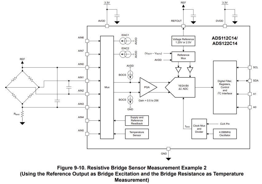

ADS122C14 不再具有低侧电源开关。 相反、通过使用 REFOUT 进行电桥激励、如右侧电路中所示、似乎可以在断电期间关闭电桥电流。 这种用途是打算使用还是可以在没有任何问题的情况下实现?
或者、您能否建议另一种在断电状态下关断电桥电流的方法。

    您的提议将适用于 ADS122C14。 在断电模式下、电压基准会断电、因此 REFOUT 引脚上没有驱动电压。 退出断电模式时、只需考虑基准电压启动时间。
    另一种选择是利用其中一个 GPIO 并控制放置在 GND 和电桥之间的外部开关(例如 FET)、然后由该开关禁用电桥。

    他们不想添加外部开关、因此他们认为使用 REFOUT。

    听起来不错的 新一山。
    另一种选择是使用集成激励电流源以恒定电流(而不是恒定电压)激励电桥。
    您可以通过寄存器设置来启用和禁用电流源。
