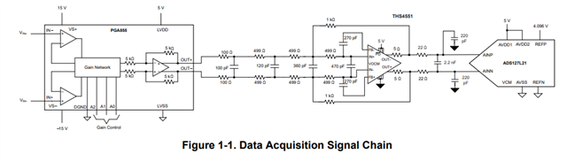

我正在寻找与 ADI CN0535 相当的 TI 解决方案。
https://www.analogue.com/en/resources/reference-designs/circuits-from-the-lab/cn0535.html#rd-overview
您能否告知 TI 是否有类似的参考设计 (TI Designs /TIDA) 或评估平台?
从 CN0535 页面、我对该概念的理解是:
  • 传感器/源→可编程增益级(衰减/放大)→模拟抗混叠滤波器→具有可编程数字滤波器/ ODR 的高性能 Σ — Δ ADC
  • 注重无混叠测量(模拟 AAF + ADC 数字滤波)
  • 宽输入范围(±12V)和经优化的 AC/DC 性能
您能否分享:
  1. 实现类似 DAQ 前端(PGA/PGIA + AAF +高分辨率 ADC +基准/驱动器等)的任何 TI Designs /TIDA 或应用手册
  2. 推荐的前端电路、该电路会强调高分辨率 ADC 的抗混叠特性(理想情况下具有可编程增益)
Conor
    您好 Conor、
    请查看此应用手册。  我们使用了具有修改后 RC 值的 ADS127L21EVM-PDK 和 PGA855EVM 来创建 PGA->AAF->高分辨率 ADC +参考。
    https://www.ti.com/lit/an/sbaa655a/sbaa655a.pdf
    PGA855 提供可调节增益级、THS4551 级实现了多反馈三阶低通滤波器以抑制带外信号。
    ADS127L21EVM 采用 REF6025、该器件在单个封装中包含高速基准缓冲器。  但是、由于 ADS127L21 有一个内部基准预充电缓冲器、因此使用标准高性能基准(如 REF54410)时、我们发现性能非常好。
