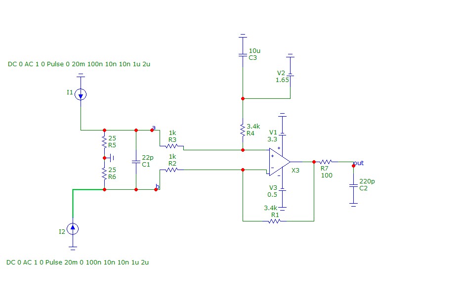

器件型号: DAC5652A
我连接了我想与 DAC5652A 芯片配合使用的电路解决方案。
使用负载为 25 欧姆且满量程设置为 20mA 的互补电流输出 (Iout1 和 Iout2)。
dac.jpg这应该使 a 和 b 点的电压达到 1Vpp (+0.5、–0.5) 的最大范围。
然后,使用差分放大器,我将范围移动到大约 0V .. 3.1V
您能否确认此解决方案有效?
lm。
    尊敬的 LM:
    我将在 TINA SPICE 中检查它、以查看放大器和 DAC 输出是否在合规范围内。
    我假设、为了将直流耦合到放大器级、您将需要一些上拉电阻器。
    您可以在此处下载 TINA SPICE、并使用此模型帮助您开始使用。 请参阅随附的内容。
    Rob
    https://www.ti.com/tool/TINA-TI
    e2e.ti.com/.../DAC5675A_5F00_LMH5401.TSC
    您好、Rob!
    我尝试使用 Microcap 仿真电路、似乎起作用。 我目前无法在公司 PC 上安装 TINA。
    您是否可以尝试使用 TINA 对其进行仿真、并验证它是否产生预期结果?
    尊敬的 Luca:
    是的、我发送的设计在 TINA 中确实有效。
    Rob
