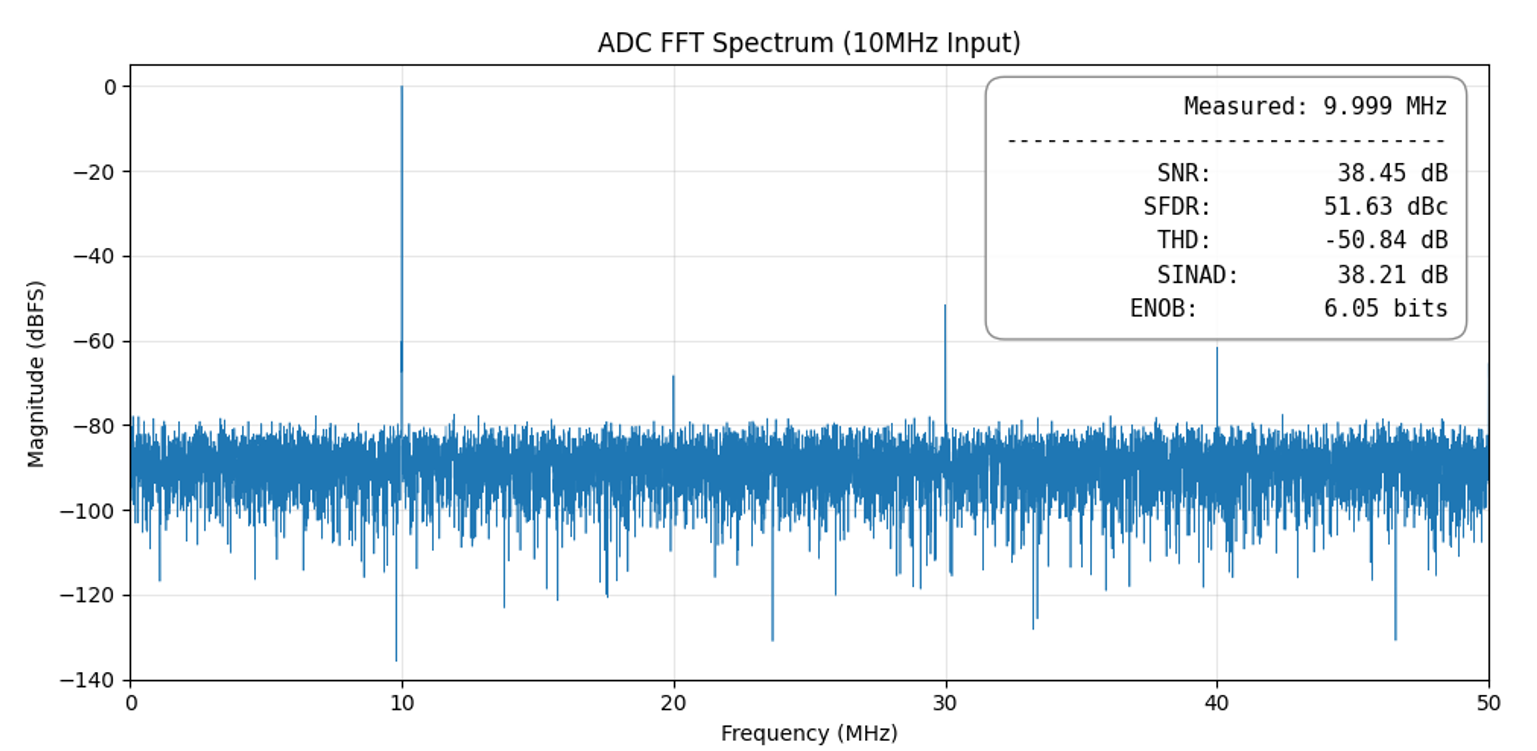

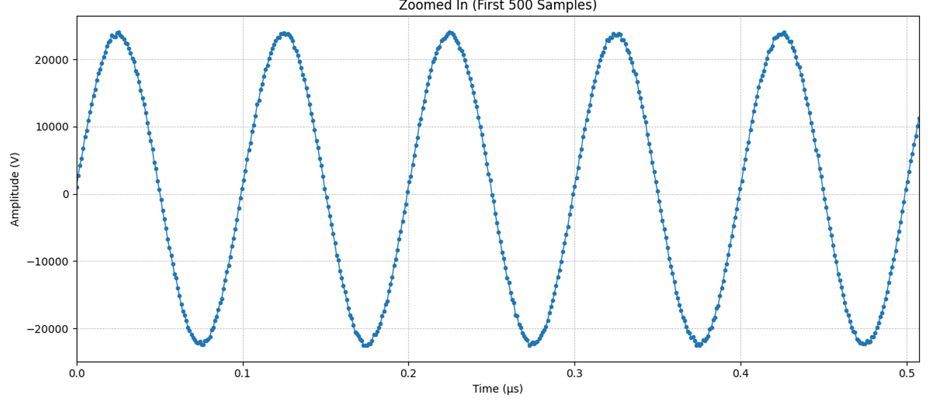

作为参考、所附的图显示了在时域和 FFT 中分析的 ADC 输出数据。
测量的性能指标非常低、时域中采样的正弦波看起来不规则。
  • 模拟输入:正弦波、 10MHz、1Vpp

    尊敬的 成范:
    请将您的测试测量设置发送给我们。 您可能未使用低相位噪声时钟或 sig 生成器为 ADC 计时。
    与模拟输入相同。 您也需要为模拟输入使用低相位噪声信号发生器、时钟和模拟输入的 sig 信号都应在 sig 发生器的输出和电路板的输入之间具有带通滤波器。
    请参阅 AN-835。
    www.analogue.com/.../an-835.pdf
    Rob

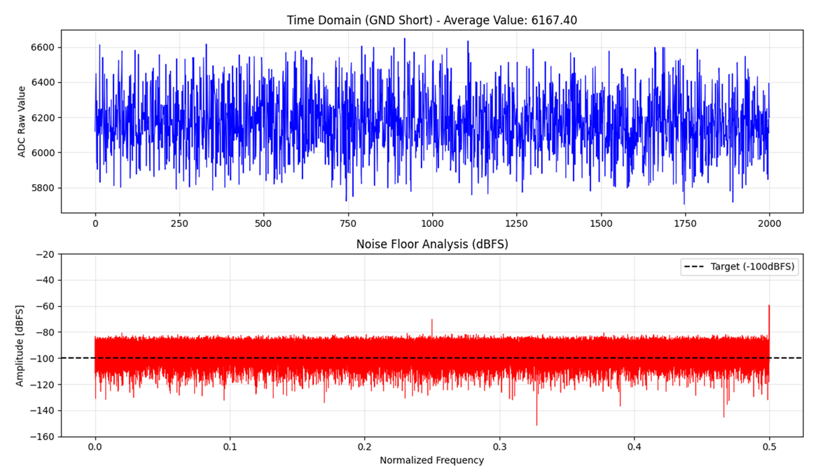

    感谢您的答复和支持。
    测试测量设置如下图所示。
    1. ADC 时钟由板载提供 LMK04828 。  的时钟输入 LMK04828 由提供 板载振荡器 。
    2. 模拟输入由 A 驱动 函数发生器 (10MHz、1Vpp)。
          不过、即使模拟输入也是如此 端接 50 欧姆或接地 、本底噪声保持高。
          请参阅下图、其中显示了这些条件下的本底噪声。
    非常感谢您的反馈。
    姜成范
    尊敬的 成范:
    性能较低的原因是放大器驱动模拟输入。 放大器会产生噪声、此噪声会被放大器放大并反映到 ADC 的性能中。
    时钟也是如此。 您使用的 LMK 器件相当不错、但不会产生数据表标准。
    有关了解噪声及其对 ADC 性能的影响的更多信息、我建议:
