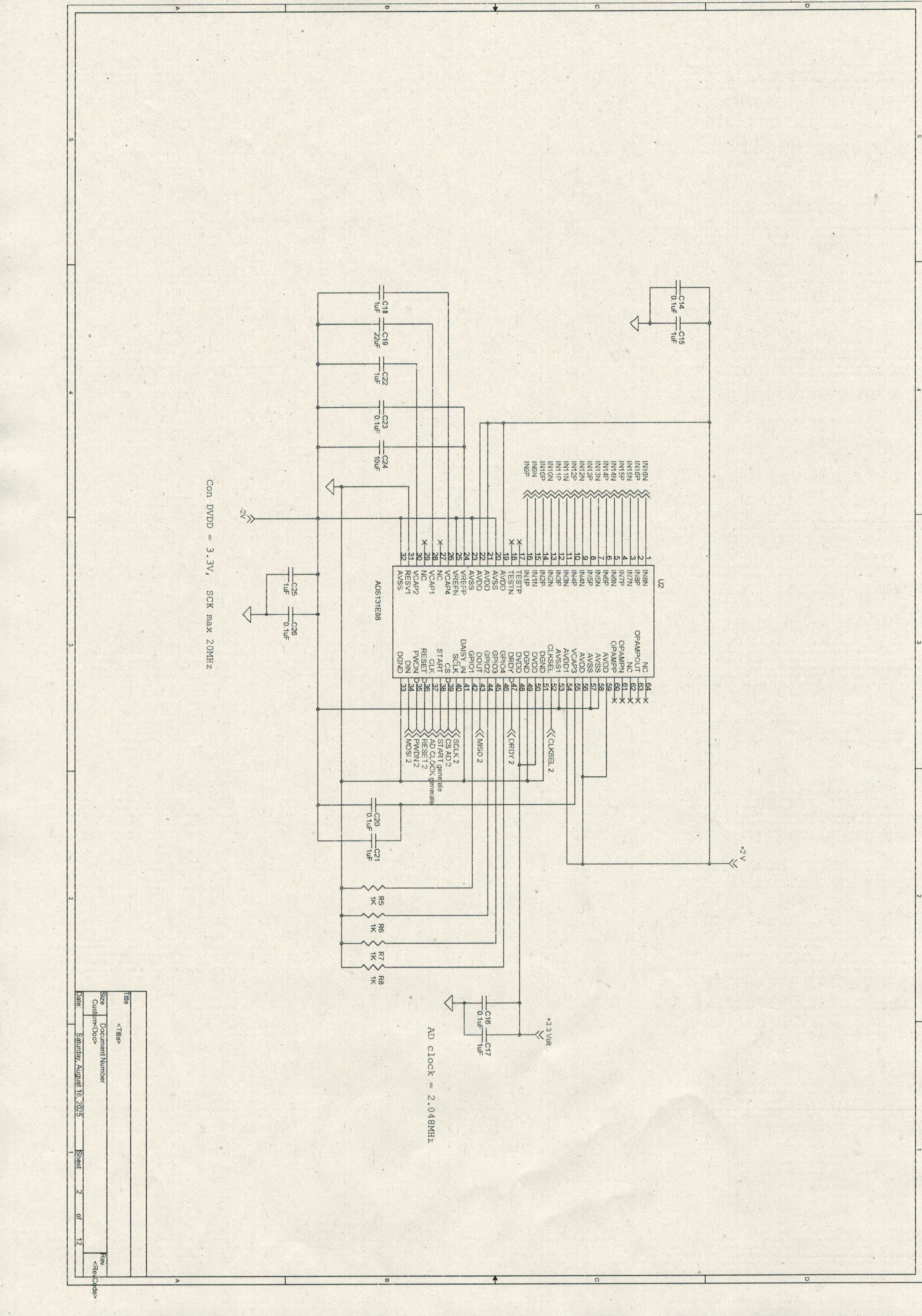

我开发了一款采用 ADS131E8 的电路板。
其输入信号为双极(共模电压= 0)
它似乎运行良好、注意我注意到 AVDD 有错误的电压、being 为+2V;在数据表中、它应该不小于 2.5V。
基准电压选择为内部电压+2.4V、因此输入信号范围应为+2.4V 至–2.4V;AVSS 为–2V。
您可以验证是否是 AVDD、AVSS… 对吗?
    尊敬的 Enzo Ternavasio:
    ADC 不生成 AVDD 和 AVSS 电源、因此您是否检查了实际生成这些电压的电路、以确保其正常运行? 在采用稳健且稳定的电源的情况下、ADS131E08 将按预期工作。 但是、您的电源可能无法产生足够的电流来为 ADS131E08 供电、因此电源会下降? 也可能在某处连接不良、导致电路板汲取的电流超过预期
    这是发生在你的每一个坏事,还是只是一个? 如果您将 ADS131E08 器件替换为另一个 ADS131E08、问题是否会消失?
    请提供您可能尝试过的任何其他故障排除步骤
    -布莱恩
    我的解释很糟糕。
    电路运行良好。
    电源正确且有足够的功率。
    AVDD=+2V 和 AVSS=–2V
    我还不清楚的是、在该电源下、内部 VREF=2.4V 是否正确。
    谢谢您的澄清
    是的、如果您的电源电压为+/–2V、则应使用 2.4V 基准。 在这种情况下、输入信号的范围可以是+/-VREF/gain。
    -布莱恩
