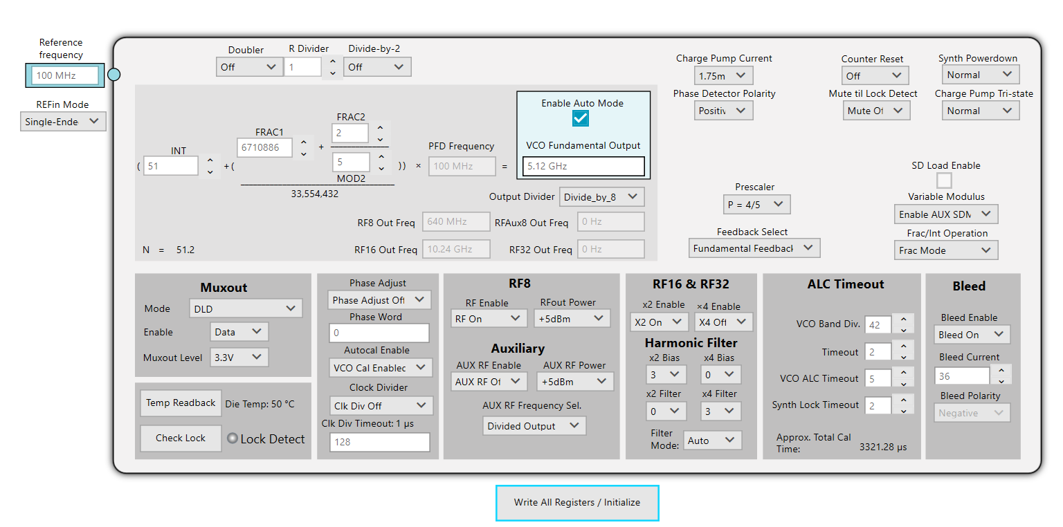

首先、我们使用 ADI ADF4371SD2Z EV 合成器板来生成同相:
  • RF16 输出上的 DAC 采样时钟为 10.24GHz、在 50 Ω 时为–9dBm。p -> EVM 用户指南建议使用+6dBm 信号、因此这可能会导致问题。 当前正在尝试找到另一种方法来生成 2 个同相时钟。
  • 根据 EVM 板、RF8 输出上的 640MHz 在 50 Ω 时为+6dBm 的系统时钟 p ->良好。 我正在使用 640MHz、而不是本地 160MHz、因为较高的分频器值会产生高度远端的输出
这两个输出连接到 DAC EVM 板、与 REF_CLK 和 DAC_CLK SMA 连接器。

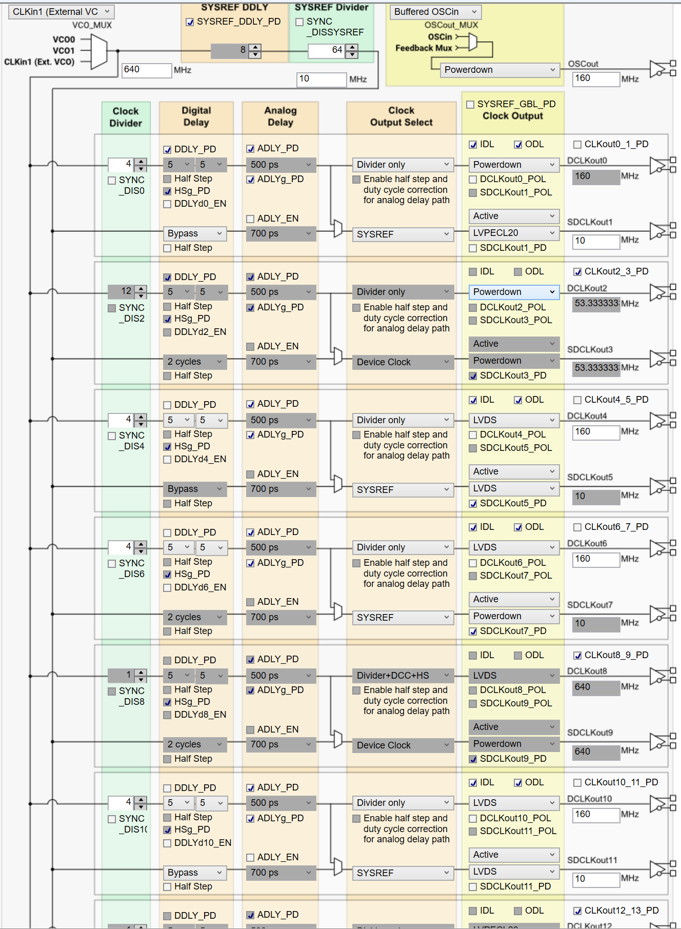

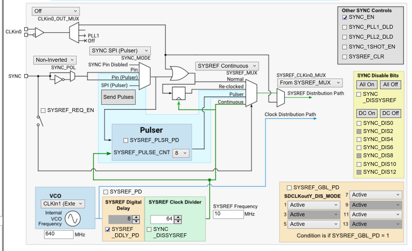

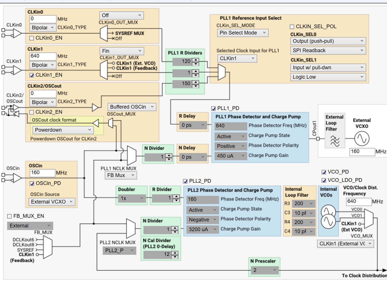

然后、使用 TICS Pro、我们按如下方式配置 LMK 芯片:
(有时我们将 SYSREF_MUX 设置为脉冲发生器,但稍后对此进行更多介绍)
(最后的输出被禁用,因此被省略)
我附上了整个寄存器映射的完整副本: LMK04828B_LMK04828.txt Init_Regs

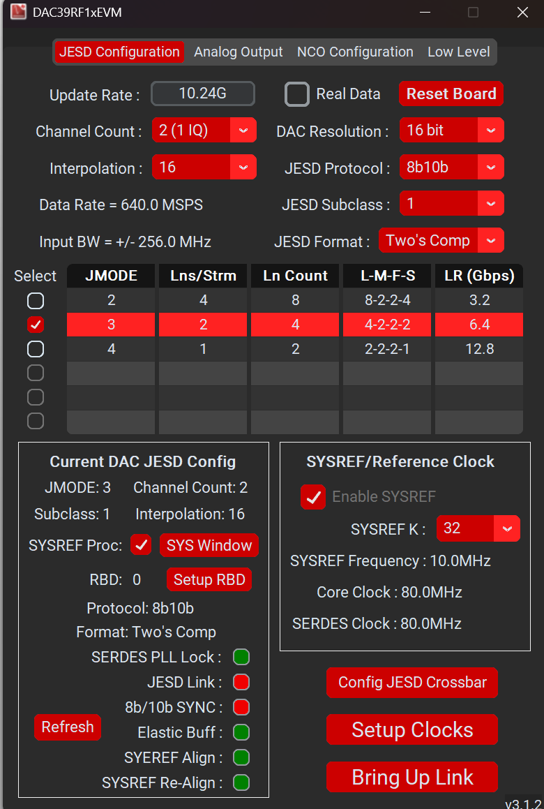

根据 DAC39RF12-EVM GUI 给出的配置、我们按如下方式配置 DAC:
我们的设置和 GUI 之间的唯一区别是我们在 FPGA BE 160MHz 上有核心时钟和 SERDES 时钟,而不是 80MHz ,因为我们使用的是 Xilinx JESD204C IP 和 PHY ,它们需要 40x 线路速率/参考时钟,而不是 80x 的 TI IP(线路速率 6.4Gbps 是固定的)。 其余参数完全匹配。 我们使用自定义限制将通道映射更新为 1:1(逻辑==物理)、并进行反转(根据请求提供引脚对引脚连接的完整跟踪)
我附上了用于配置 Init_Regs 的完整寄存器映射:DAC39RF12_DAC.txt
我们使用与 DAC 相同的 JESD 参数对 JESD204C IP 进行编程(如 GUI 屏幕截图中所示)。

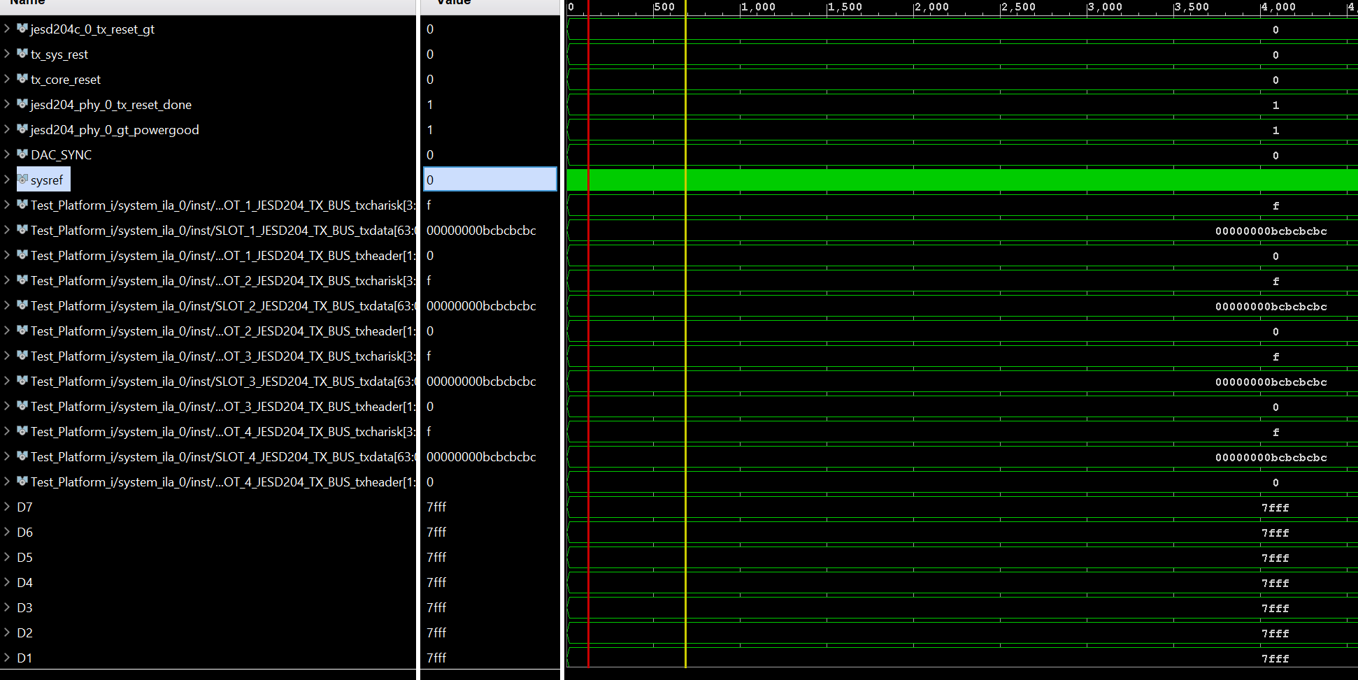

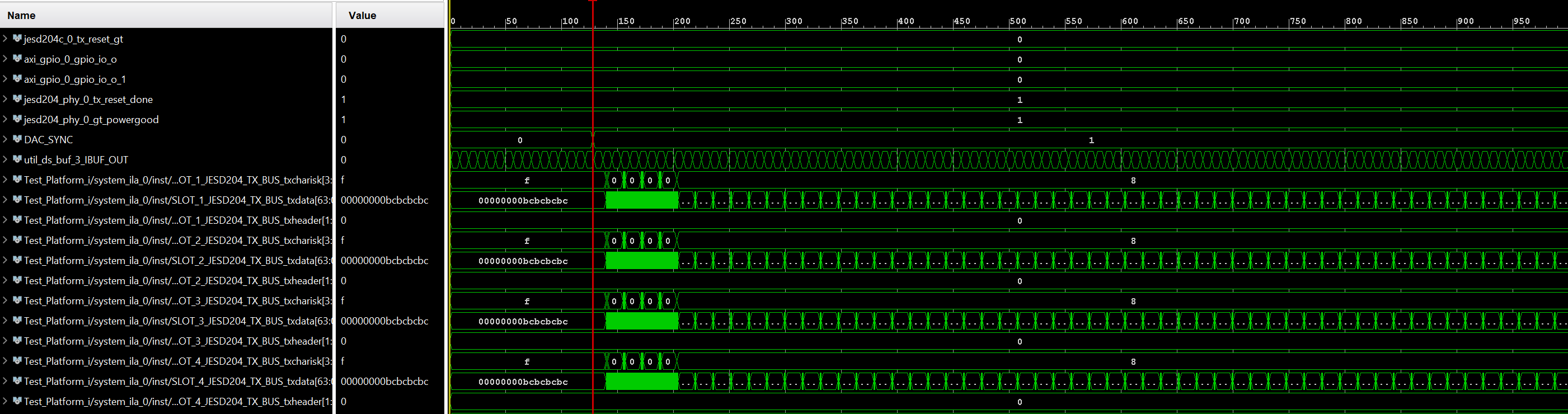

在 DAC JESD 软复位之前、我们可以看到 ILA 上已准备好所有信号:
在软复位之后:
我们可以看到 DAC 将 SYNC 信号置为无效、JESD IP 在短时间内持续发送 K SYNC 字符、然后进入 4 个 ILAS 帧、接着是 DATA。 一切似乎都正常、但在几 ms 后、DAC 会将 SYNC 信号置为无效、JESD IP 会继续发送 K 字符、但 DAC 永远不会恢复。

在我们读取 DAC 的某个地方、即使配置为 SYSREF 的单次触发、也可能会被连续的 sysref pusles 混淆、因此我们尝试在 LMK 上触发脉冲、没有运气。 我们还有另一张票;
https://e2e.ti.com/support/data-converters-group/data-converters/f/data-converters-forum/1617929/dac39rf12evm-unable-to-trigger-spi-sysref-pulses-from-lmk04828b-on-the-dac39rf12-evm

    更新:获得了一个能够以 6dBm 输出同相 10.24GHz 和 160MHz 的新合成器。 仍然是相同的结果。
