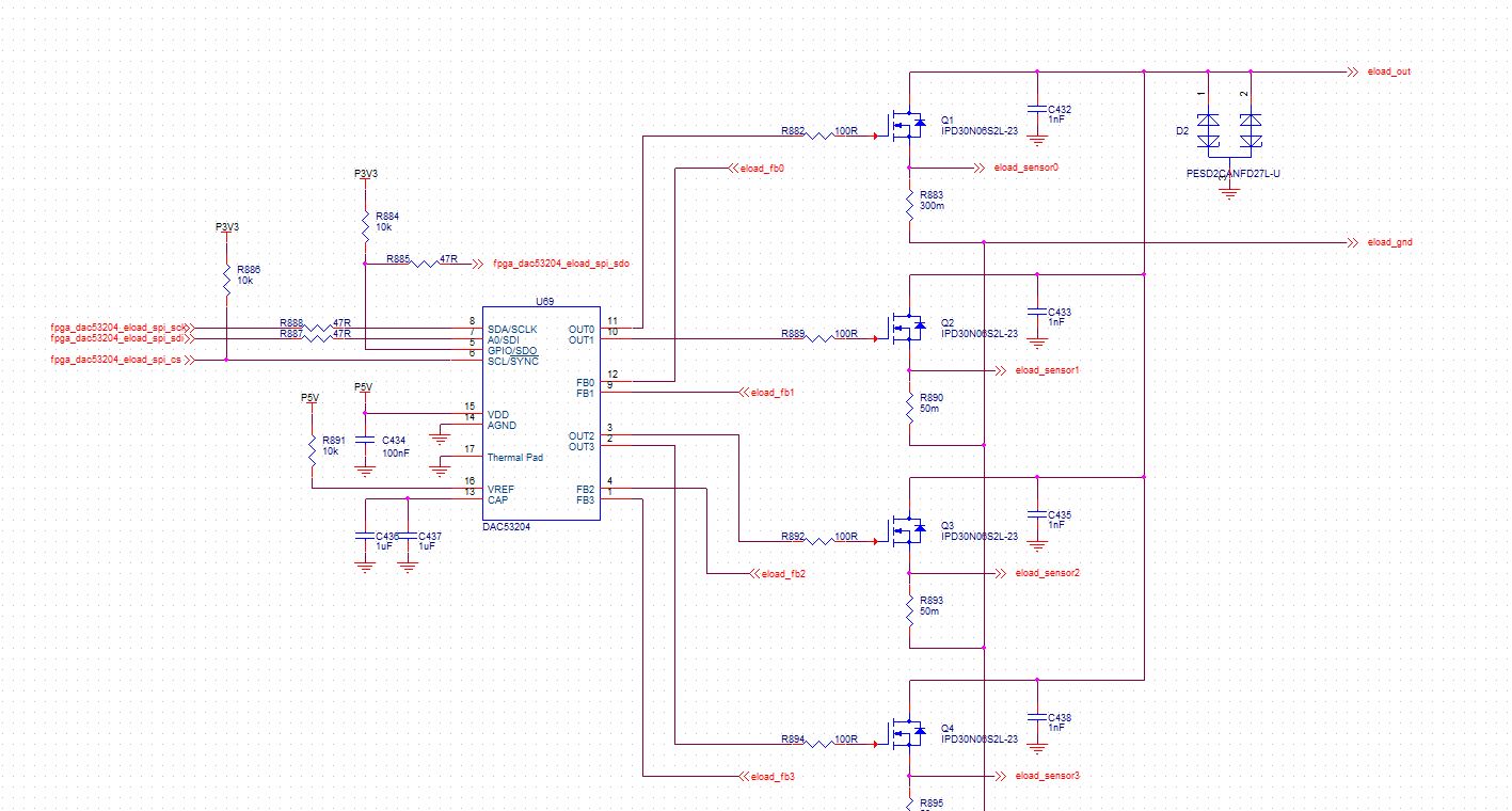

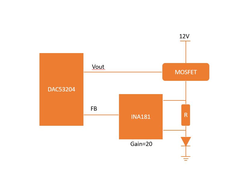

使用 DAC53204 作为电压输出模式、以生成 E 负载设计概念。

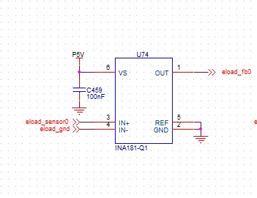

并使用以下 INA181 进行反馈、请确认其是否存在任何问题、因为其增益为=20。
使用它的目的是消除接地影响、并且还可以使用小型采样电阻。
    嗨、丽萍、
    您预计 VOUT 和 FB 引脚上的最大电压是多少?
    FB = 4V、要达到此值 、设置 Vout = 2V 应该就足够了。 由于 MOSET 导通阈值约为 2V、因此有足够的电流流向传感器电阻以生成电压、然后通过增益= 20 的 INA181 以达到 FB。 但由于 FB 与 Vout 不同、我不确定是否存在任何问题。
    这在理论上应该起作用、尽管我对稳定性有一些担忧。  通常、这些输出缓冲器具有低带宽、也许您可以在 FB 引脚上和 FET 上的 100 Ω 电阻器之后留出一个电容器空间? 这样、您就可以根据需要选择补偿环路。
