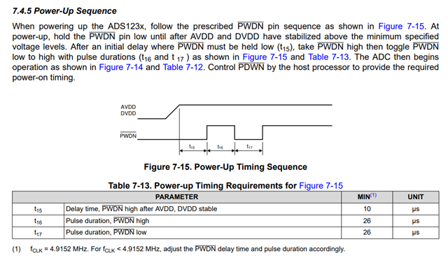

    您好 Jony、
    这里有一种可能的解释、这是由不正确的上电复位引起的。  如果在上电周期之间关断时间少于 60s 而对器件下电上电、则会发生这种情况。
    ADS1232 数据表提供了建议的上电时序、您也可以将其与 ADS1231 配合使用、以避免出现这种可能的问题。  但确实需要主机处理器控制器件的/PDWN 引脚。  请参阅 ADS1232 数据表中的第 7.4.5 节。

    您好 Jony、
    感谢您的更新。  希望修改后的上电序列有助于解决问题。
    Keith
    您好、Keith:
    感谢您发送编修。 我们实施了建议的解决方案并完成了验证测试。 但是、这个问题仍未得到解决。
    您能否提供进一步的指导或其他建议来帮助我们解决此问题?

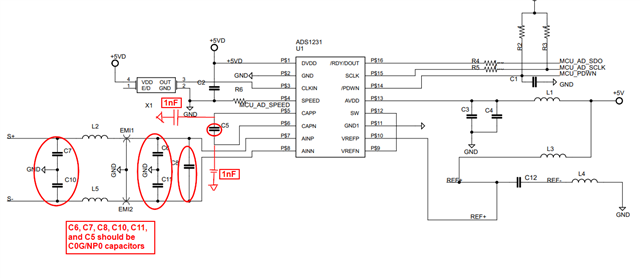

    5. 您能否提供设置的示意图、包括产生 0mV 至 10mV 输入信号的测试装置(或型号)?  测试装置是否以适当的共模电压电平生成差分输入电压(如果 AVDD=5V、则为 2.5V;如果 AVDD=3.3V、则为 1.65V)?

    您好 Jony、
    我建议将 C5 更改为 C0G;这可能是问题的一部分。

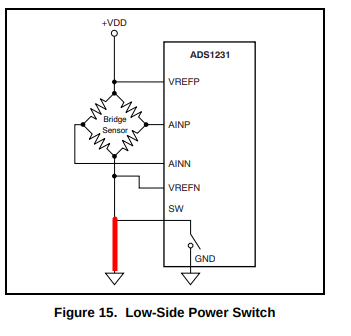

    此外、VREFN 应直接连接到 REF-、而不是通过配置中的开关连接、因为在配置中、电桥始终通过 5V 电源偏置。  为了进行快速检查、我只需将 VREFN 短接至地即可查看这是否有作用。
    该开关仅用于在 ADC 处于待机状态时通过将 SCLK 引脚保持为高电平来关断电桥。  在本例中、如果根据数据表中的图 21 使 SCLK 保持高电平、则 REFN 引脚将悬空、这可能是奇怪行为的一部分。
    Keith

    #组件交换测试我从官方 TI 参考板 (ADS1231REF) 上移除了电容器 C6,并将其安装在 PCB 上的 C5 位置。 然而、这个问题仍未解决、没有显著改善。
     #I 未使用待机模式(使用 25 个 SCLK 脉冲读取数据)、也未使用断电模式(复位和上电后,PDWN 引脚保持低电平 10ms,然后拉至高电平)。
     #电路设计仅根据 ADS1231 规范保留一个开关。 如下面的原理图(以红色突出显示)所示、VREFN 直接连接到接地端以进行测试。

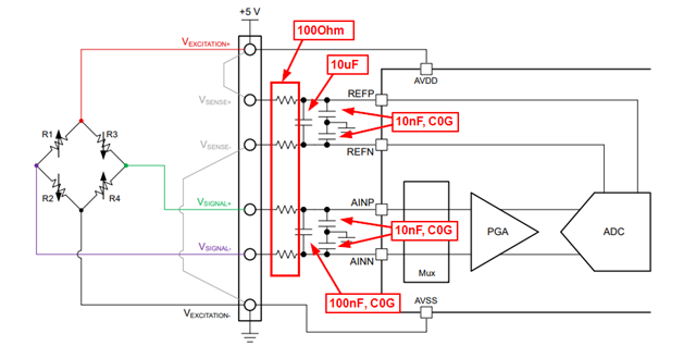

    我建议在模拟输入和基准输入端为差分滤波器添加电阻器。
    此外、由于您不使用负载开关、因此只需将 SW 引脚保留为“不连接“、类似于下面建议的图。

    您提到不使用 SW 引脚;我修改了接线、如下图所示(SW 断开连接)。
    测试结果表明、ADC 转换值的差异​​保持不变(大约 18)、但电流降低了 1mA。

    除了将电容器更改为 C0G(特别是 ADC 输入滤波器的电容器和 CAP 引脚)、您可能需要在每个 CAP 引脚到 AVSS 之间添加共模电容器。

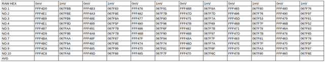

    测试数据说明:
    我在 0mV 和 1mV 的条件下执行了 10 次采样、总共重复此操作 6 个周期。 下表显示了相关数据(十六进制格式)。
    注意:
    在上电复位之前、必须将 SIG+/SIG−信号源设置为 0mV。 仅当实验在上电前施加 0mV 时、才会出现这种现象。
    16 轮转换乘以 10(推测公共板输出应该是 24 位输出、因为公共板显示最后 2 个增量)、如下表所示。
    24 位输出太凌乱、因此我丢弃了 2 位、重新组织了它、然后取了下表中所示的平均值 AVG。
    ​​周期 2_0、3_0、4_0、5_0 和 6_0 中 0mV 的值关闭、但与周期 1_0 相比、最大有 21 个计数的差异。
    还可以看到、​​周期 2_1、3_1、4_1、5_1 和 6_1 中的 1mV 值已接近、但与周期 1_1 相比、最大计数差为 13 个计数。
    如果 OIML 认证单元在验证电子秤时使用 0mV(周期 1_0)进行空载校准、但在验证重量时切换回 0mV(周期 6_0)设置、则会发生错误。

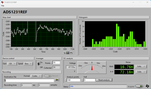

    我使用 ADS1231REF 电路板运行了一些其他测试。  我将一个负载单元仿真器设置为 2.5mV、并连接到电桥输入 J5。  我发现使用我现有的仿真器时、0mV 设置的变化过大、因此我将仿真器保留为 2.5mV、并使用 J8 上的分流器直接将 ADC 输入短接。
    安装分流器后、我使用连接到 J2 的外部 6V 电源为参考电路板供电。  与 9V 电池类似、板载稳压器 U1 将 AVDD 电压调节至 5V。  我还连接了一条 USB 电缆以使用 GUI 软件。

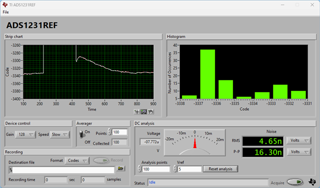

    电路板上电后、我等待了大约 2 分钟、以便一切都稳定下来。  然后、我使用均值计算后滤波器 10 开始采集数据、等待大约 200 个样本(20 秒)来建立一个 0mV 的稳定输出代码、然后我移除 J8 上的分流器、等待大约 20 秒、然后在 J8 上重新安装跳线。  如下所示、输出在接近初始零值(–3320 平均代码)时重新稳定大约需要 40 秒。
    然后、我重复了测试、但使用了 100 的均值计算后滤波器来更好地观察稳定时间。  在这种情况下、我从大约–3330 的零代码开始、再次需要大约 40 秒或更长的时间才能稳定回到初始 0mV 值。  我多次重复此下电上电测试、并且我始终看到 0mV 值恢复到初始 0mV 值的 10 个计数范围内。
    平均 10 个读数
    平均 100 个读数
    我可以相当确定这种稳定时间是由于输入滤波电容器 C7 和连接到电容器引脚 C6 的 PGA 输出电容器中的介电吸收造成的。   ADS1231REF 板上的电容器是电介质吸收膜电容器非常低、但仍然需要 60 秒的时间才能完全稳定。  陶瓷 NP0/C0G 需要稍长的时间、X7R 或类似产品的稳定时间可能会长得多。
    在 ADS1231REF 电路板上进行测量之前、将输入电平改回 0mV 后是否等待超过 60 秒?  由于未使用薄膜或 NP0/C0G 电容器、定制电路板可能需要更长的时间。
