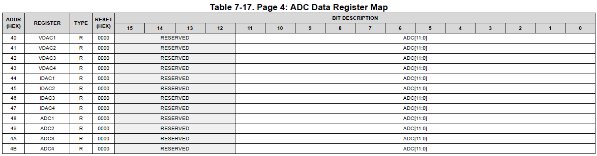

您好的团队、
我想确认我的理解是否正确。
  • 自动模式
客户每次都在 ADC 的自动模式下读取 ADC 更新的数据值、而不会更改 ADC_TRIG 位。 每次通过读取 VDACx、IDACx 和 ADCx 的数据寄存器来更新 ADC 的数据值。
  • 直接模式
客户在直接模式 ADC 下读取 ADC 的数据值。 读取 VDACx、IDACx 和 ADCx 的数据寄存器后、ADC_TRIG 位从 1 更改为 0。 因此、我的客户需要更改 ADC_TRIG 位 1、以再次读取 VDACx、IDACx 和 ADCx 的数据寄存器。
山本俊介
    你好、Yamamamamamamoto-San
    您是对的。
    当 ADC 处于自动模式时、将 ADC_TRIG 位设置为 1 一次、ADC 将继续自主转换。 数据寄存器将在每次转换时更新。 您无需读取数据寄存器即可触发转换。
    当 ADC 处于直接模式时、将 ADC_TRIG 位设置为 1、ADC 将进行一次转换。 转换完成后、ADC 位会改回 0、而无需用户进行任何输入。 数据寄存器将更新并保持数据、直到您发送执行另一次转换的命令。
