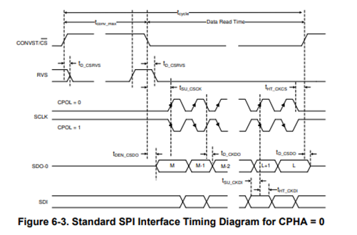

是否有任何产品采用比 ADS8671 更小的封装、满足以下规格、且具有与下图类似的转换时序且无延迟?  我正在寻找 LTC2313ITS8-14 的替代产品、并希望产品采用具有类似规格的较小封装。
采样率:1MSP 或更多、SPI、SAR、 较短转换时间

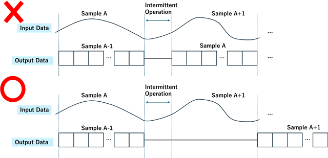

    有些客户使用间歇性操作(样本 A 和 A+1 不会连续采样)。 在此操作中、采样 A+1 后的数据输出应为 A+1。 我认为 ADS7056 无法执行该操作。 这实际上是可能的吗?
    LTC2313-14 可以执行此操作、此操作在客户设计中非常重要。

    在此情况下、ADS8671 或 ADS7883(12 位、3MSPS、小型 6 引脚 SOT23 封装)是理想选择。
    -凯尔
    尊敬的 Kyle San:
    了解到当需要 14 位时、没有比 ADS8671 更小的产品、我是否正确?
    Nishie
    尊敬的 Nishe-San:
    正确、超小型器件是 ADS7056、但如前所述、该器件无法正常工作。
