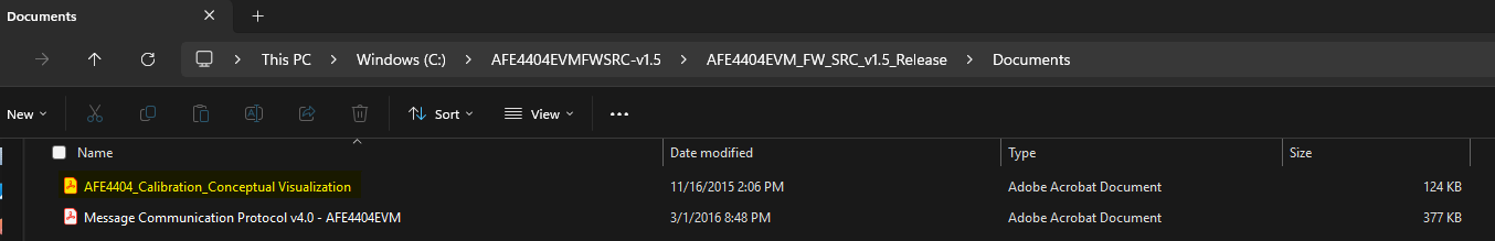

    您好、Rahileh、
    AFE4404 校准概念可视化图可从 AFE4404EVM 板的资源中找到。
    进入页面后、下载下面圈出的固件源、然后运行安装程序。
    运行安装程序后、您可以在 Calibration_Conceptual  前一篇文章中提到的 C:\AFE4404EVMFWSRC-v1.4\AFE4404EVM_FW_SRC-1.4_RELEASE\Documents\AFE4404_AFWSRC-Visualization.pdf 文件位置找到校准可视化图。
    Payton
    尊敬的 Payton:
    非常感谢您的指导。 找到了文档。 现在是否可以在  最终产品的每次记录(条件发生变化时)开始时使用此校准例程(本文档中提到)? 在 AFE4404 EVM GUI 软件中 的“ADC Capture“(ADC 捕获和分析)选项卡中、有“ Enable Calibration routy?“(启用校准例程?) “。 这是否连接到上述文档?
    拉赫勒
    尊敬的 Rahileh:
    是的、当条件发生变化时、您可以在每次记录开始时使用校准例程。 在 GUI 中启用校准例程也将执行此校准。
