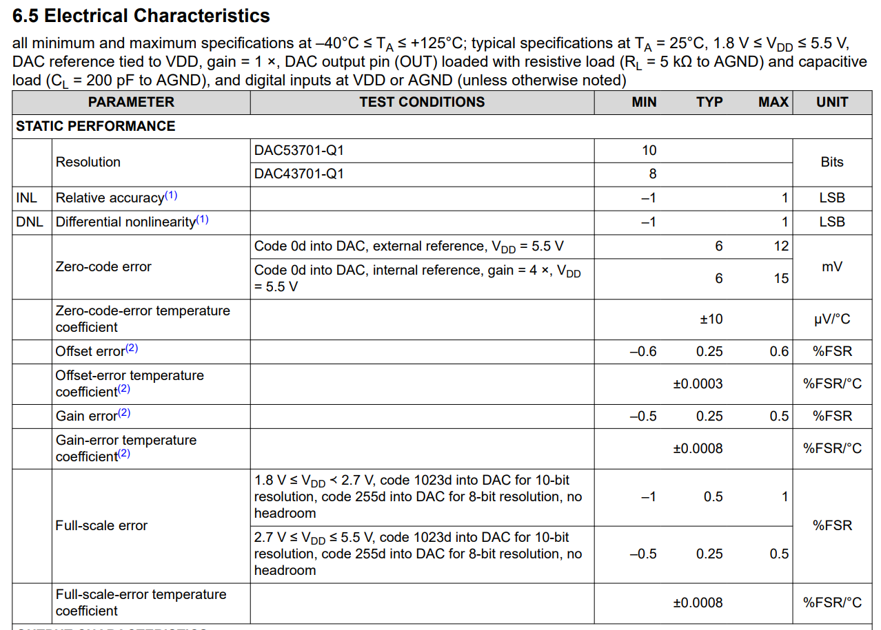

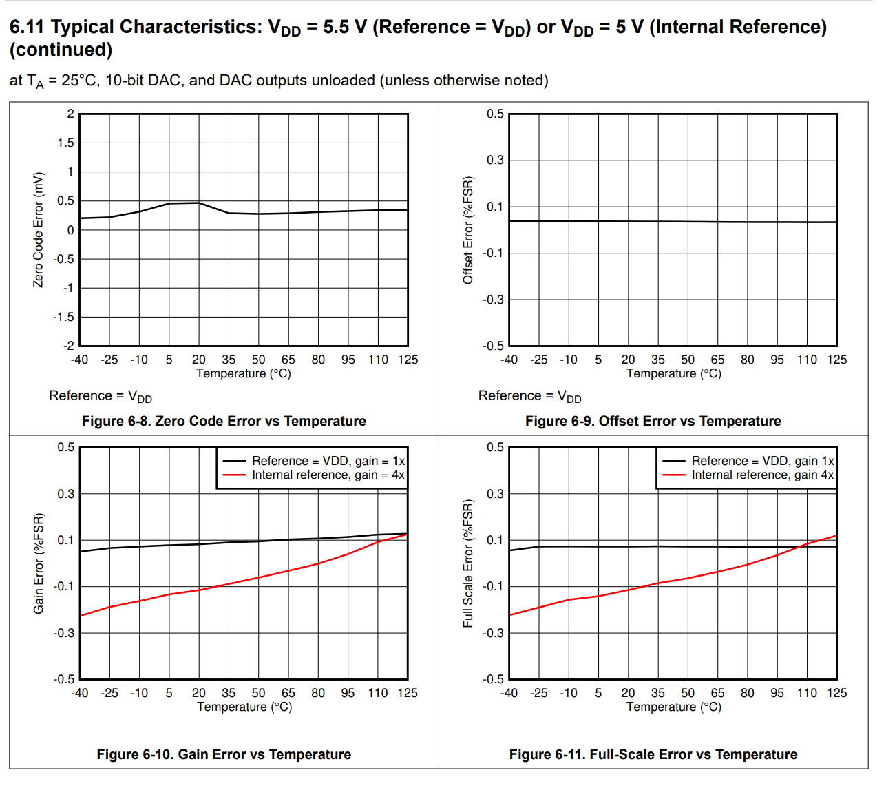

您好的团队、
比较 ES 表的增益误差、偏移误差和满量程误差以及图形误差、图中所示的特性看起来比 EX 表更严格。 您能分享原因吗? 考虑到 TA=–40~125°C 范围、我们是否必须参考 EX 表的最小值和最大值?
Ochi
    嗨、Ochi-San、
    1.偏移误差似乎是由工艺分布而不是温度范围来消除的。  因此我们看到失调电压误差漂移最小、但最小值/最大值更宽。  如果失调电压误差是一个严重问题、则可以使用单点校准。
    2.增益误差主要由器件内部的 4x 增益条件决定。  您可以看到增益误差随温度而变化、因此该最小值/最大值受漂移性能的限制。  如果要在稳定的温度环境中使用该器件、那么我认为该器件仍然是一个不错的选择。
    Paul
    嗨、Ochi、
    一般而言、EC 表显示了输出的最坏情况、而图表显示了平均单位。 大多数器件的性能与我们的平均单位类似、但有些器件也是异常值。 在这些情况下、最好使用 EC 表来获得保证的绝对最大值和最小值规格。
    Erin
