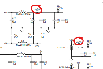

DAC7728 必须在每个电源上具有 1uF 至 10uF 的充足电源旁路电容、与 0.1uF 并联、尽可能靠近封装;理想情况下、紧邻器件。 1uF 至 10uF 电容器必须是钽磁珠类型。
是否可以在 AVDD 和 AVSS (AVDD:+12V、AVSS:–12V) 之间并联 GRM155R71H104KE14 和 GRM21BR6YA106KE43?
    您好、
    我不知道为什么数据表中为 DAC7728 推荐了钽电容器。 但通常陶瓷电容器应该非常适合这种应用。
    我 检查了 DAC8728 的评估模块、该评估模块是 12 位 DAC7728 的 16 位版本(还有一个称为 DAC8228 的 14 位版本)。 您可以在此处找到用户指南: www.ti.com/.../SBAU161。 这是 EVM 的旁路电容设置:
    如果您查看电容器 C27 至 C34、这些都是陶瓷电容器。
    我要注意的是、它们都是 50V 电容器。 我认为您建议使用 35V 电容器、但我会使用 50V 或更好的额定电压。

    由于电路板上的空间限制、电容器芯片尺寸为 2012。 GRM21BR6YA106KE43 (35V 10uF X5R) 是合适的器件。
