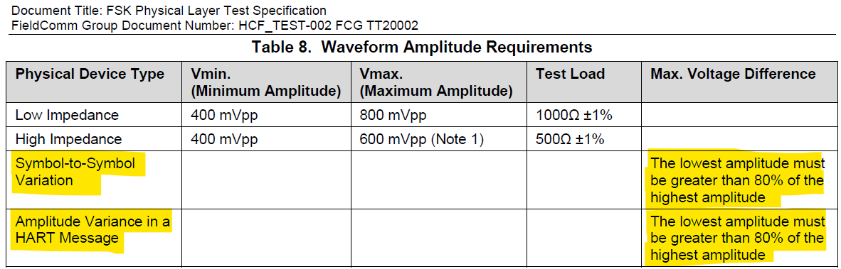

您好、
这意味着、
    Anurag、
    此测试规范于 2024 年 2 月发布、我没有机会使用此较新版本进行任何处理(也没有机会查看)。 测试规范中可能有更多的描述性信息、但您可能需要咨询 FieldComm 以获得具体指导。
    无论如何、我认为该描述显示了信号 1 和 0 之间的振幅最大差异、以及整个 HART 传输中振幅的最大差异。 在实践中、除非存在一些不平衡滤波、其中 1200Hz 和 2200Hz 输出信号的幅度相差很大、否则传输不应出现这种问题。
    对于 AFE882H1、从 MOD_OUT 引脚发出的 1 和 0 振幅应完全相同。 从 MOD_OUT 到 HART 信号耦合点的较小电容将影响振幅、具体取决于在该节点上看到的阻抗。
