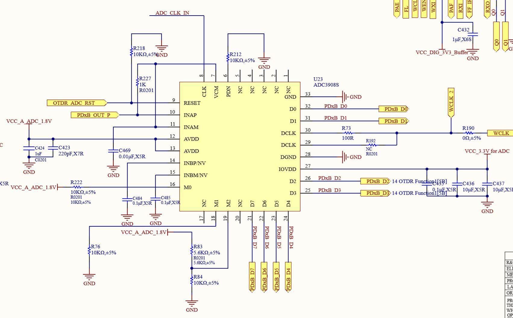

尊敬的先生 :
1.在下一次数据转换之前、ADC3908S 的输出 (D0~D7) 将保持当前数据、还是一段时间后电压变得不稳定(例如,在转换完成后 2ns、输出将变为 0)
2.在单端直流配置中、实际电路“PBxB_OUT_P"与“与 ADC3908S 耦合。 连接后、共模电压将会产生影响、如下图所示;
    尊敬的 Anson:
    我将将一个 1k Ω 电阻器与模拟输入引脚 INAM 的 VCM 引脚串联。
    由于数字输出为 CMOS、因此还需要在每个输出引脚上放置一个 100 Ω 串联电阻器。
    Rob
