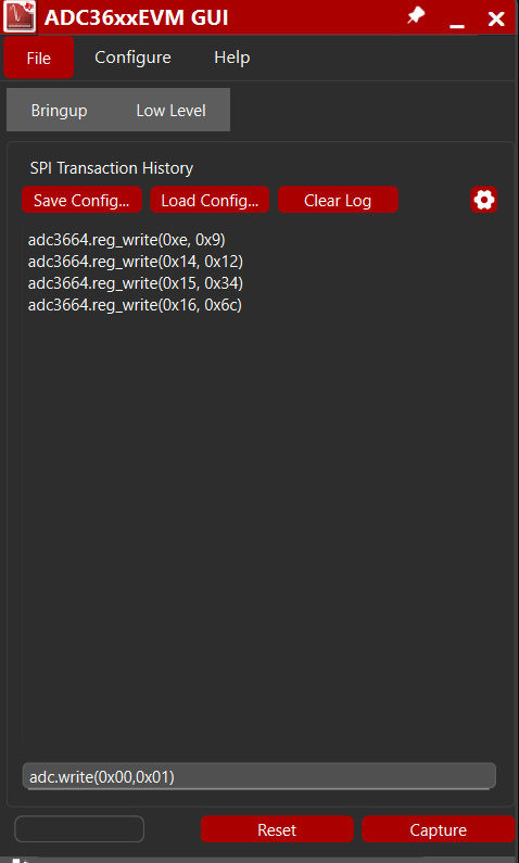

您好:
我尝试使用评估板 ADC3664EVM、
因此、要使用命令或配置文件对 ADC 模式进行编程、
如您在 SPI 事务图中所见、我的设置、但是如何写入这些低级寄存器?
    尊敬的 Bernard:
    在此版本的 GUI 中、不能进行低级写入单个 SPI 寄存器写入。
    只需将这些事务剪切并粘贴到一个 txt 文件中、然后通过 GUI 加载您创建的文本文件。
