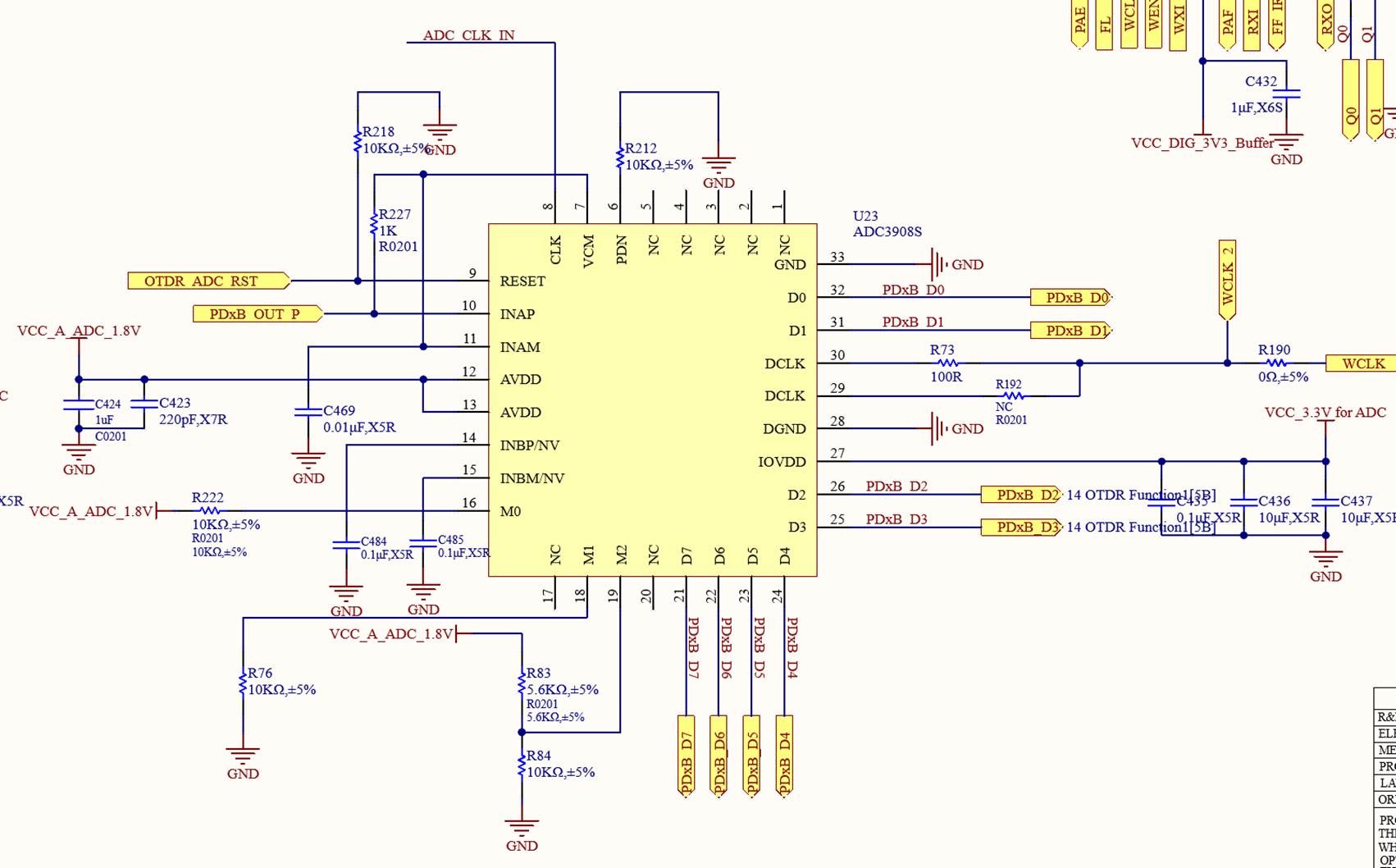

关于 ADC3908S、单端输入应引入共模电压、对吗? 是否有办法降低共模干扰? 下面是客户的设计图纸。
使用的输入为单端输入。 网络“PDxB OUT_P“是通过电阻器对 PD 采样获得的电压信号。
    尊敬的 Bao:
    不确定问题是什么? 从 ADC 收集的数据是否损坏? 是否已损坏? 如果是、请发送一些捕获的数据、以便我们看到问题。
    VCM 引脚和 INAM 引脚之间也应连接一个 1k Ω、而不是如图所示的直接连接。
